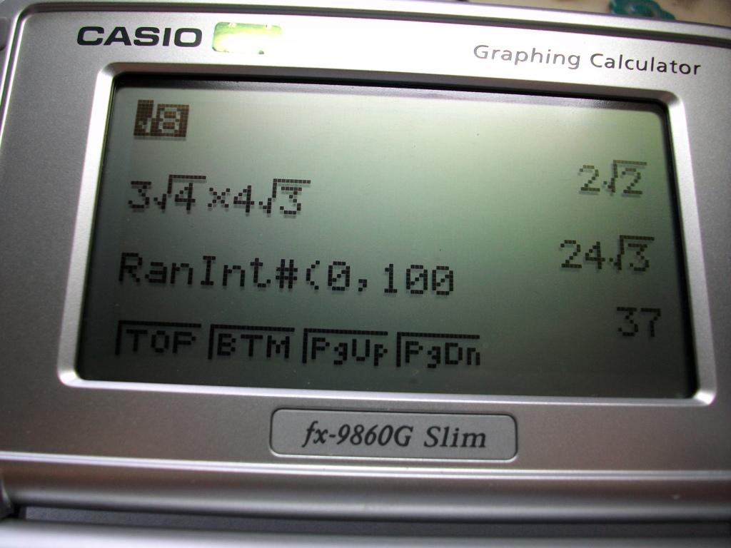

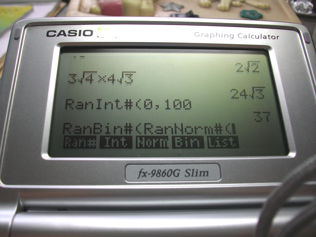

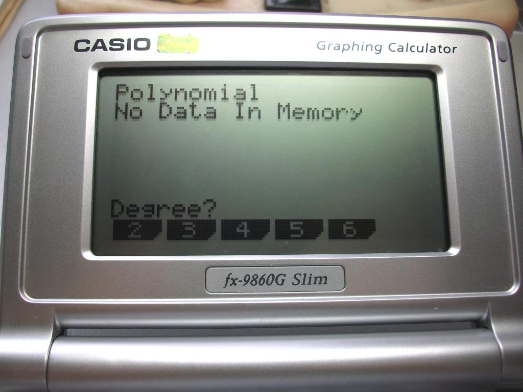

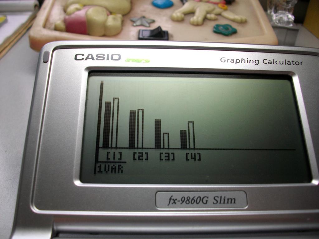

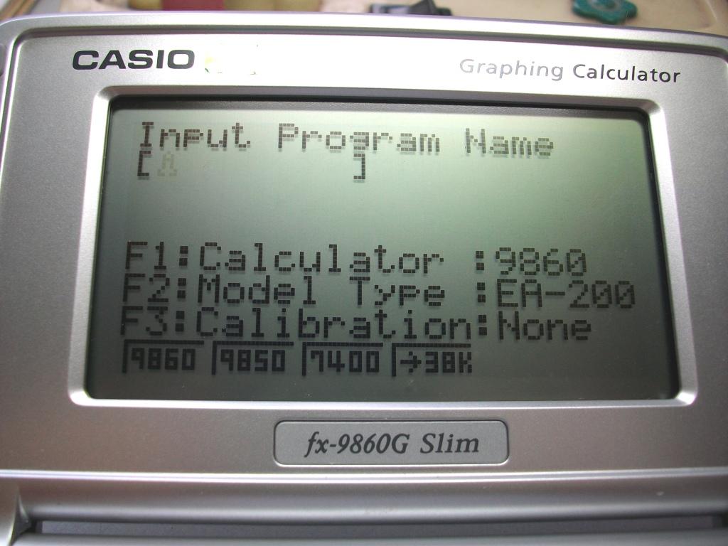

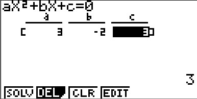

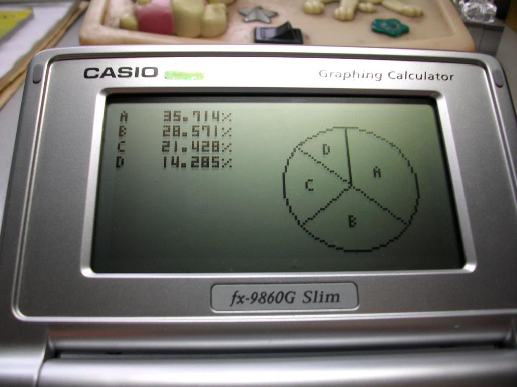

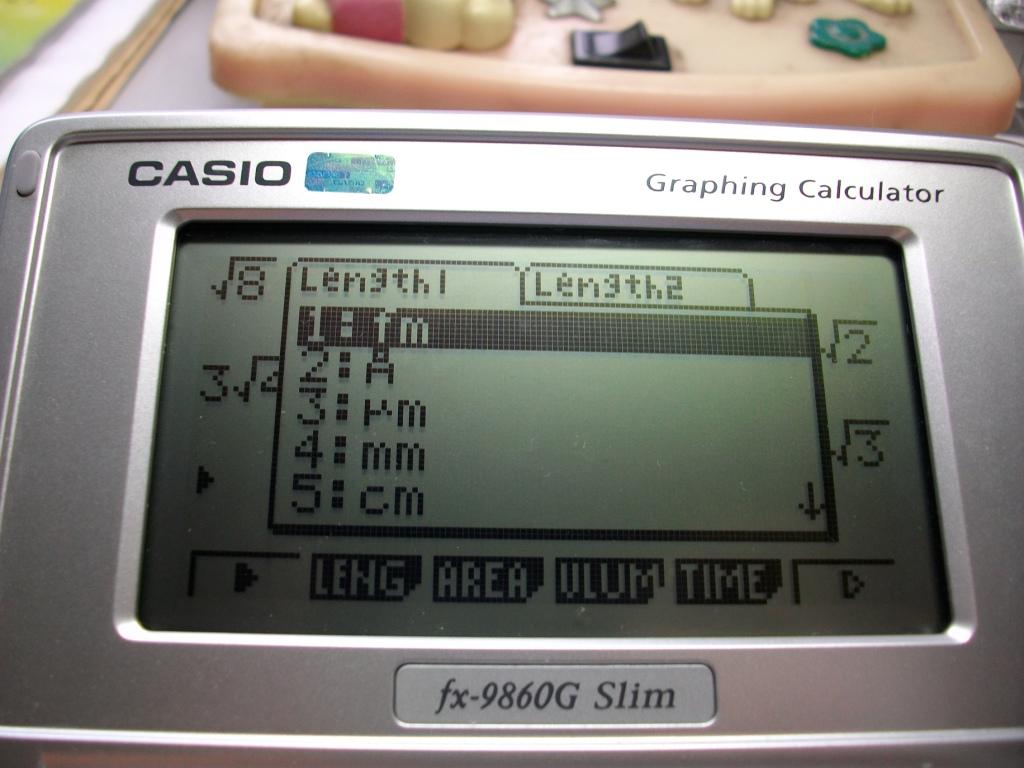

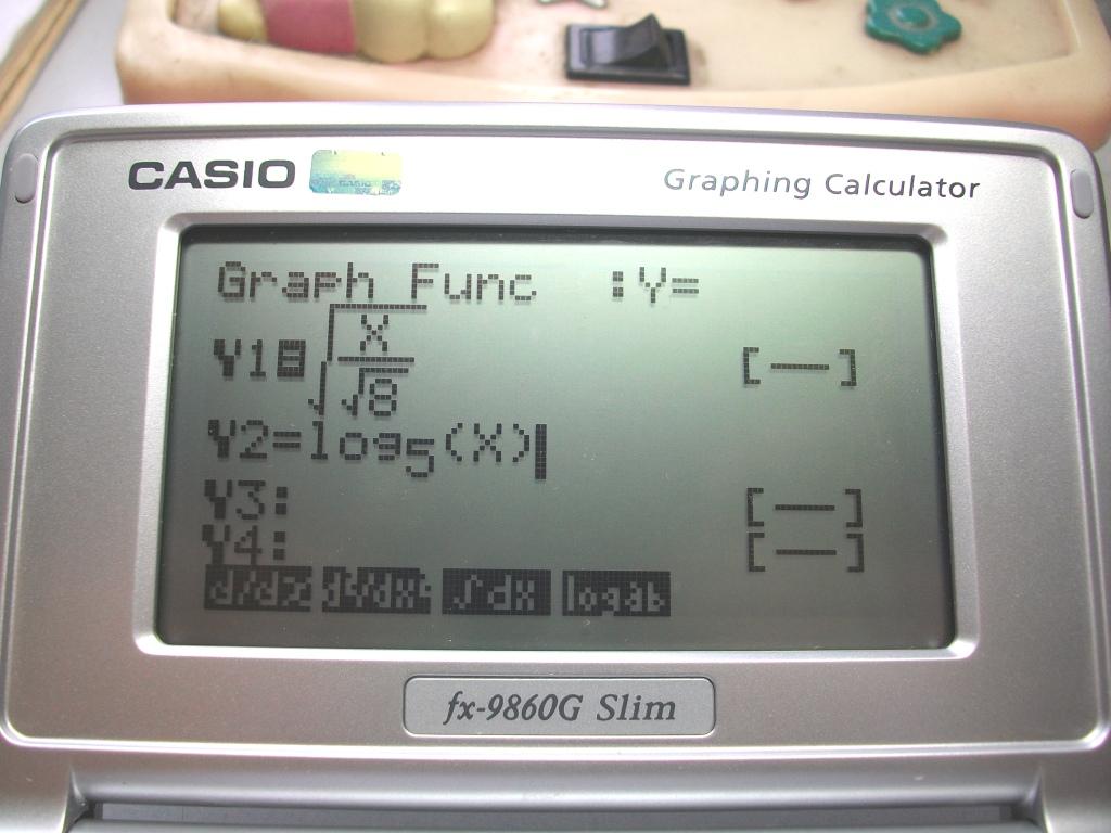

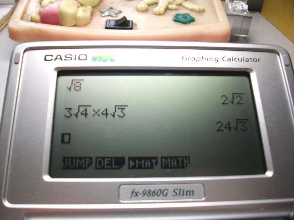

本次成功有四个要素:
1.qq446015875的赎罪援助
2.SimonLothar、cfxm等 外国友人的辛勤钻研。
3.RP超大爆发。
4.论坛里ryd的帮助、支持、鼓励与讽刺。
上图:(有的功能是GII特有,有的是2.0版就有的)
自然输出[GII]
饼状图
柱状图
单位换算(内置)
更多随机数功能
随时自然显示[GII]
一元方程最多解到6次(以前仅3次)[GII]
E·activity变化(待研究)[GII]
翻页功能pgup&pgdn
内置EA-200连接程序
自然输出[GII]

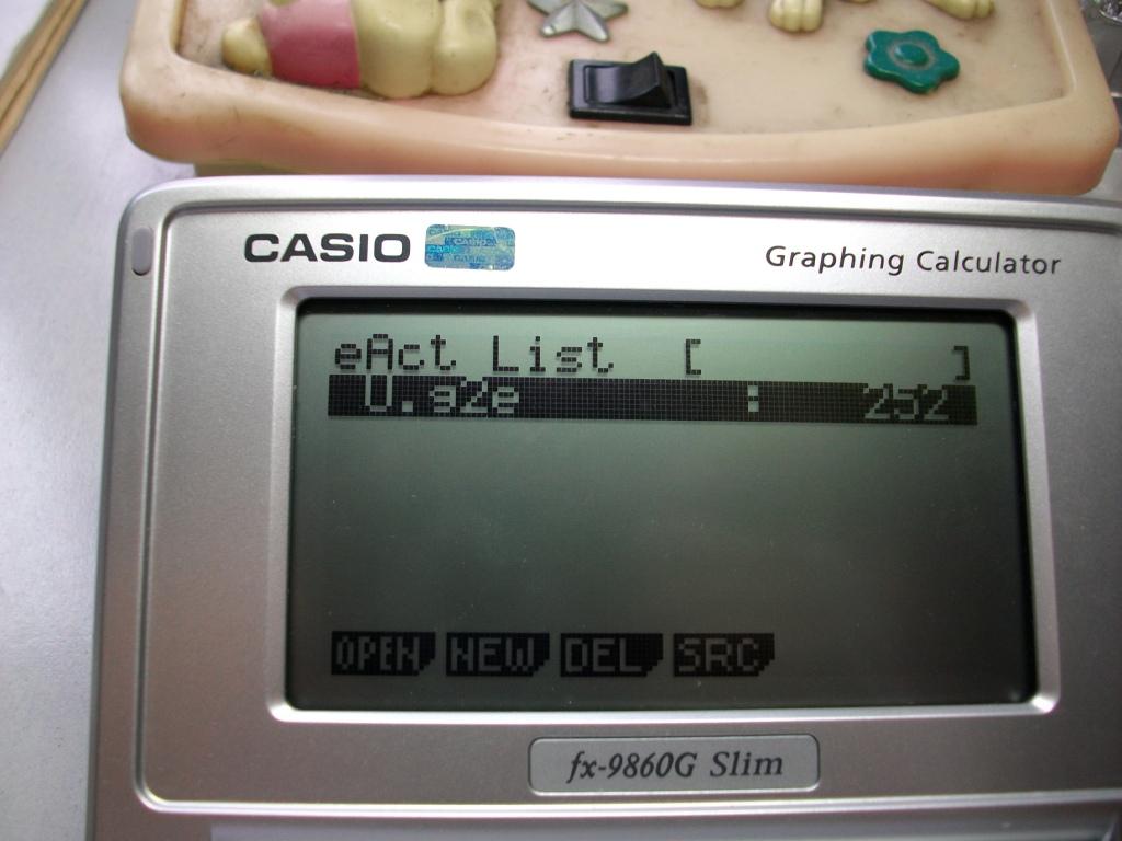

这次刷机真可谓柳暗花明,我和Ray(qq446015875)都进行了长时间的试验。
刷机成功后:HELP功能没了,E·activity里的RUN键盘记录模式出了问题不能用了。其余还是很完美。
...我补充一下
slim涮机升级目前已经很完美了
所谓的bug是因为GII里面根本没有HELP功能,所以HELP失效
E·activity里的宏功能GII里也是没有的,所以才失效。
以上均是因为GII设计问题。
另外,有消息称casio有可能会发布slim升级的官方固件(升级成GII)
届时help和宏功能将恢复
GII SD还是值得购买的,如果是GII的话性价比就不高了
注意:slim涮机后功能与GII完全一致,但运算速度不确定(CASIO说是使用了更快的CPU,但是否属实有待考究)

我晕,哪来的BUG啊……
 楼主| 发表于 2009-8-21 11:03:02 | 显示全部楼层
解释:GII里面根本没有HELP功能,所以HELP失效
以上均是因为GII设计问题。
发表于 2009-8-21 21:31:28 | 显示全部楼层
什么是宏功能?
 楼主| 发表于 2009-8-21 21:46:08 | 显示全部楼层
就是键盘记录啦,一般用来做教程~
