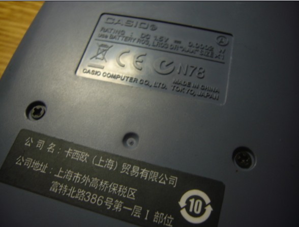

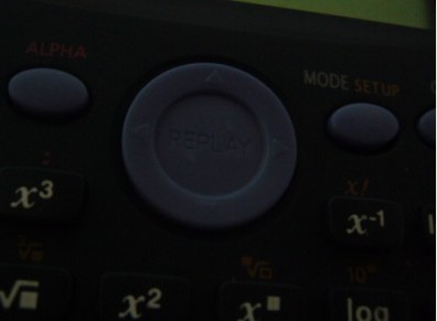

现在市场上出现了ROM013的盗版。为了**盗版,我搞到一个013研究~

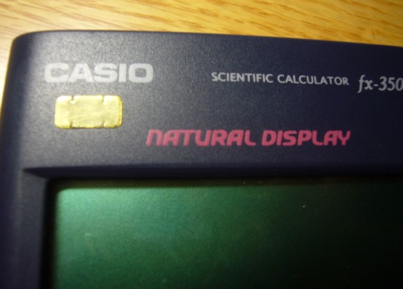

 楼主| 发表于 2009-11-6 21:51:00 | 显示全部楼层
ES的E明显不匀称,有粗有细,粗枝烂叶

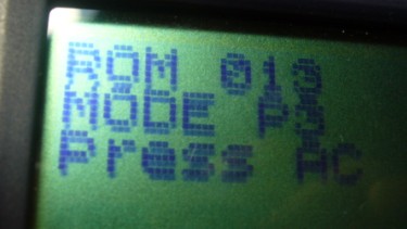

发表于 2009-11-6 21:51:53 | 显示全部楼层
自检不就可以了!

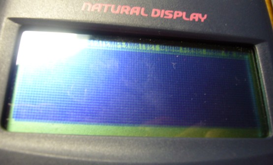

 楼主| 发表于 2009-11-6 21:53:02 | 显示全部楼层
屏幕比正版明显上去一些。
 楼主| 发表于 2009-11-6 21:54:58 | 显示全部楼层
中间的按键按不到底,很不舒服。印制的质量也很差
 楼主| 发表于 2009-11-6 21:55:35 | 显示全部楼层
最好的就是自检~
 楼主| 发表于 2009-11-6 21:56:41 | 显示全部楼层
假的盖子上字母比正版要“瘦”,真的要扁一些
 楼主| 发表于 2009-11-6 21:57:58 | 显示全部楼层
中间的字母,还有左上方的字母质量差,不均匀。特别是casio的o,很粗。

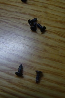

 楼主| 发表于 2009-11-6 21:58:31 | 显示全部楼层
正版螺丝钉下面是平的,假的是尖的。

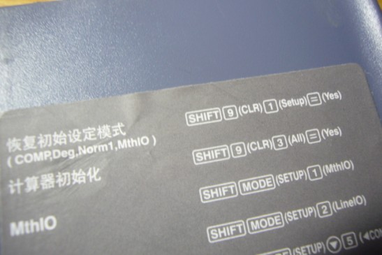

 楼主| 发表于 2009-11-6 21:59:30 | 显示全部楼层
A版,明显假的。还有就是贴在下面的那张纸,颜色明显深一些。
 楼主| 发表于 2009-11-6 22:00:39 | 显示全部楼层
真的贴在盖子上的纸颜色和盖子很像。假的明显不一样。
 楼主| 发表于 2009-11-6 22:01:31 | 显示全部楼层
至于拆机,因为我螺丝全部拧开之后盖子打不开。。。所以拆机就算了吧。
发表于 2009-11-6 22:04:01 | 显示全部楼层
013基本都能硬升吧
发表于 2009-11-6 23:18:46 | 显示全部楼层
假货印刷质量不好,Mode和Setup的位置和正版有所区别。
发表于 2009-11-7 00:12:36 | 显示全部楼层
建议:CASIO专卖店不会有假货
发表于 2009-11-7 07:35:01 | 显示全部楼层
嗯,同意。
我的ROM13和Lz所述一模一样
发表于 2009-11-7 08:13:55 | 显示全部楼层
不过013可以EQN 自然显示共存啊
目前正版都不行
 楼主| 发表于 2009-11-7 12:04:36 | 显示全部楼层
用假货,不舒服啊。心里有阴影
 楼主| 发表于 2009-11-7 12:05:11 | 显示全部楼层
自检不就可以了!
疯不狂 发表于 2009-11-6 21:51
确实可以额。但是有些人不会自检啊。。
 楼主| 发表于 2009-11-7 12:13:01 | 显示全部楼层
chsi 发表于 2009-11-6 23:18
set up貌似小一些啊
