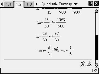

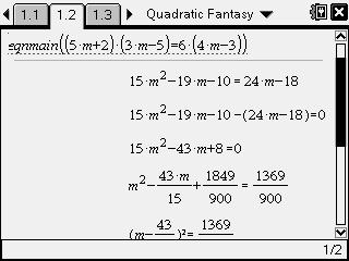

程序名称: Quadratic Fantasy
系统/软件要求: os 2.1
版本号: 7
类型: 数学
作者: Cyvre
大小(K): 6
更新日期: 2010-10-09
描述: 暨Perfect Solve 7
已知缺陷: 未知
暨Perfect Solve的最后一版(7)本着简洁的原则,把所有的鸡肋功能全部删掉,增强了性能
能够解任意未知字母的方程并给出过程,不用你多输入一个参数,直接输入方程,然后就能求解(为了提取未知字母,换了不知道多少遍算法……)
Quadratic Fantasy.tns
5.95 KB, 下载次数: 89, 下载积分: 金钱 -1

 楼主| 发表于 2010-10-11 20:20:28 | 显示全部楼层
已更新截图
