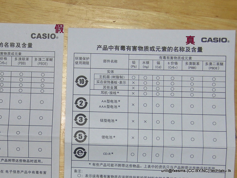

↑但是内部的有害物质表上面的CASIO字体与正品不同。
说明书似乎是复印的,印刷质量稍差。

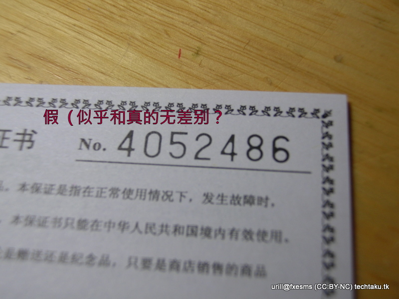

↑质保卡也模仿得很像

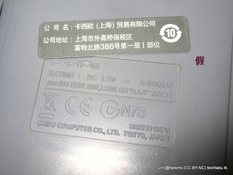

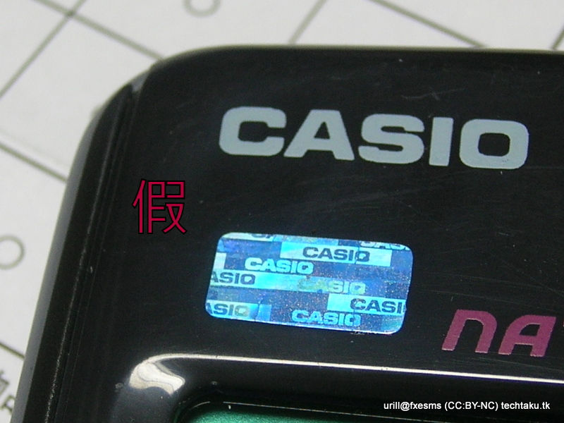

↑不出我所料,防伪标签是歪的
↑背面的标签歪的更可怕,明显是山寨厂商的管理问题啊

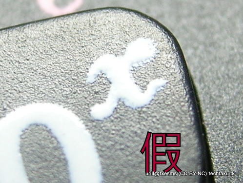

↑按键印刷质量很渣,按键手感更是山寨,很不顺滑,很没段落感

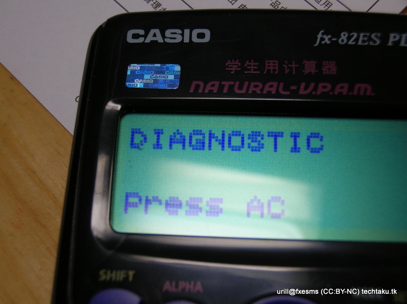

↑自检,过程与正品无异,但是按AC之后直接退出自检,放着不动也会自动退出自检。自检结果
GY-450 VerA
SUM 713C OK
Pd- Read OK
似乎与正品版本不同

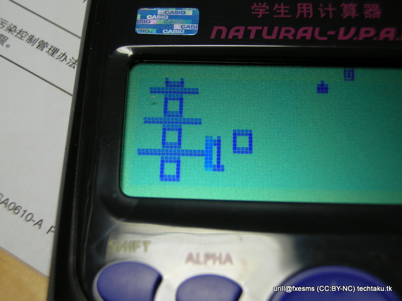

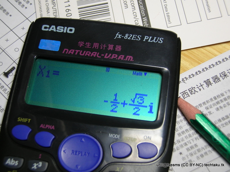

↑爆机bug被干掉了
↑经测试,plus新加功能基本都可正常使用。

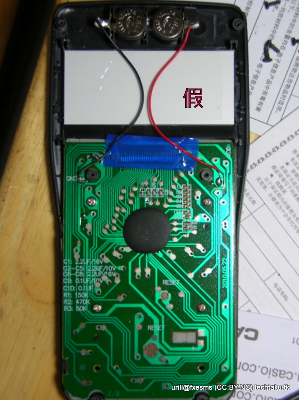

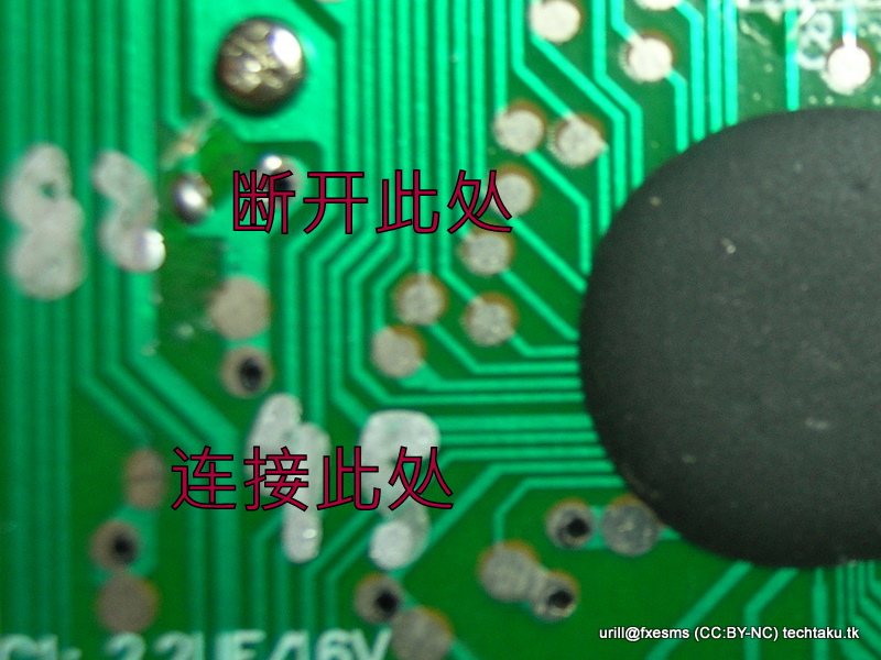

是单芯片的,走线和以往的假82相似但不完全相同。屏幕后没有金属屏蔽,只有背盖上一坨泡沫塑料支持。
电源是3v的
板子上标的日期是2010.05.22,看来很早就有了啊。

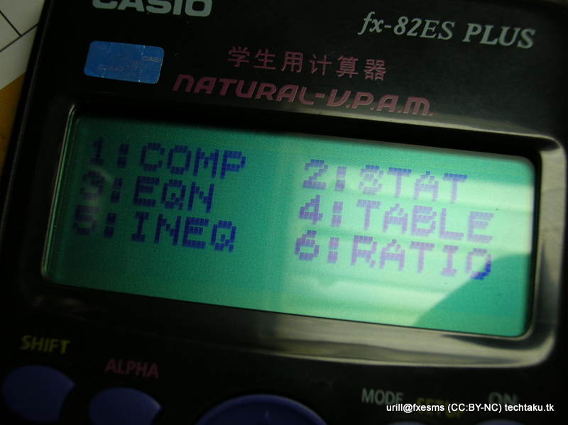

↑把主板左侧的焊点割开(这张更模糊了,但是我相信聪明的你可以清楚的看到焊点),连接下方连接处,可以升级成95,功能正常使用。注意如果同时连接两个或者一个都不连按mode会没反应。UPDATE:两个不连会升级到无mode功能的991 http://www.cncalc.org/viewthread.php?tid=5097
另外电容区附近也有一个可以连接的地方,测试无反应。

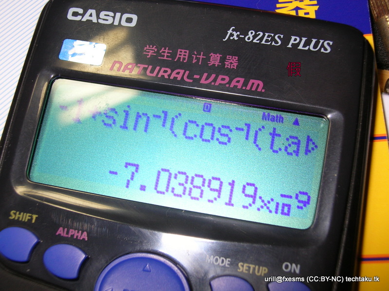

-1+sin-1(cos-1(tan-1(tan(cos(sin(1)))))结果与正品不符。
另外计算 log(2,69!+69!+69!+69!+69!) 时间约2.6s,希望有正品机器和盗版82es的进行比较。
另外按很多根号或者分数线会比较卡。

  • 假货的防伪标签一般是歪的

Plus系列按AC确实只是Reset All,不会进入自检。那个Press AC只是骗人用的。
正确的方法是按9.

自检结果
GY-450 VerA
SUM 713C OK
Pd- Read OK
不过我怀疑这个自检是原样抄来的
另外一个值得注意的问题是选择mthio的时候没有选择lineo/mtho的步骤,所以怀疑这可能是基于假82的芯片修改的
我再尝试了按键组合,仍然没有出cos

另外修改到95ES模式之后,自检还是显示GY450,正版82是450,95是453.

自检结果
GY-450 VerA
SUM 713C OK
Pd- Read OK
不过我怀疑这个自检是原样抄来的
我再尝试了 ...
urill 发表于 2010-11-1 20:53
991ES PLUS A版正版确实是没有MathO与LineO的设定的。

其实真假货很容易看出来。首先摸摸屏幕,能不能很自如的上下移动,能则为假货。还有,假货的字印刷后,对这光照印子很明显,而真货不明显。真正防伪标签看是否对齐对正,而且不同区域看能从绿色—黄色—蓝色均匀的变化,而且看起来格外的光滑。卡西欧做事是非常认真的,每一个按钮以及键盘上的标签都保证印刷绝对整齐,没有斜歪后,并且防伪标签帖正,“检验合格”以及公司标签贴正后才出厂的。

从图片上看,“PLUS”字体比正版粗一点。
