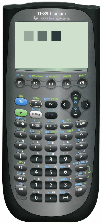

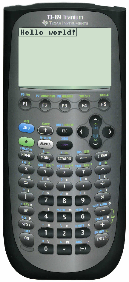

 楼主| 发表于 2012-4-21 10:43:02 | 显示全部楼层
附上程序运行截图
C程序1:
A68K汇编程序2:
