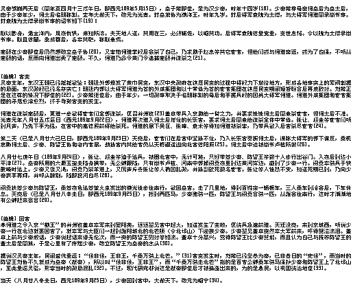

我发现,fx-9860GII的屏幕完全可以使用8*8的点阵来显示大部分汉字:
如图:
也就是说,界面的内容已经可以做到英文字符(7*5)与汉字大小几乎相同。
我们可以单独对于界面使用一个8*8的汉字库,而例如对于显示大量字符的记事本来说,就用12*12字库。

不过这样需要每个汉字自己手绘,因为如果用计算机直接生成就无法清除表示内容。
发表于 2012-8-8 10:48:33 | 显示全部楼层
一个个手绘岂不是太困难了。
发表于 2012-8-8 13:09:49 | 显示全部楼层
但是右下要空一格所以9*9

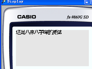

发表于 2012-8-8 19:58:27 | 显示全部楼层
我用点阵字体生成器做了一个8x8的,不过效果很差,参数我调的不大对,还在测试中
(我sb的以为字库出了问题,尝试了二十分钟,然后发现读取字模的函数放到了打开文件的前面...)

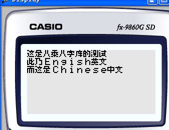

发表于 2012-8-8 23:10:03 | 显示全部楼层

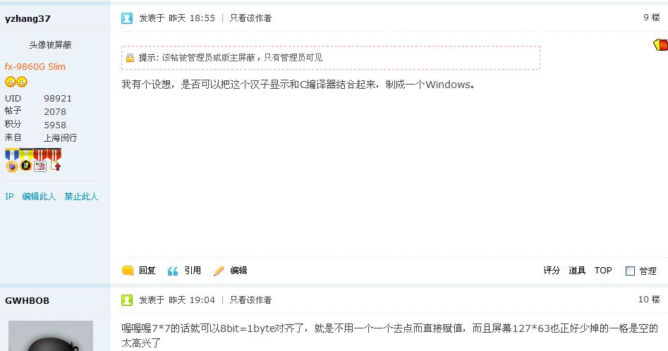

 楼主| 发表于 2012-8-9 18:55:37 | 显示全部楼层
提示: 该帖被管理员或版主屏蔽
发表于 2012-8-9 19:04:54 | 显示全部楼层
喔喔喔7*7的话就可以8bit=1byte对齐了,就是不用一个一个去点而直接赋值,而且屏幕127*63也正好少掉的一格是空的
太高兴了
