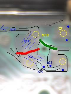

红色是切断部分,绿色可用金属轻刮后用铅笔连接

注意红色部分一定要挂断,否则会导致按键失效。
原理就是切断k14-k24,连接k14-k23
 楼主| 发表于 2009-2-3 17:54:31 | 显示全部楼层
然后按[mode]两下就会出EQN了。

...完全看不懂图。。是真82MS硬升还是 假的82MS硬升??
