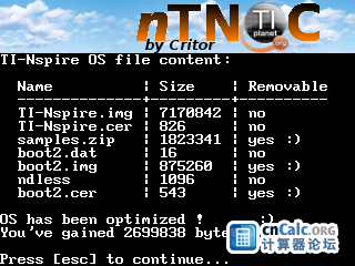

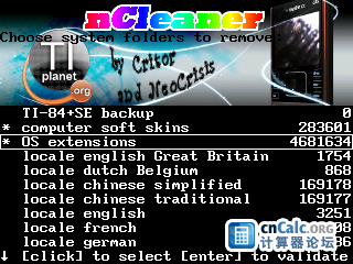

了解Nspire的各位应该知道下面两种方法可以释放Nspire的存储空间 :
  • 刷OS之前,在电脑上使用TNOC删除OS非签名部分中无用的示例文件和Boot2。(刷OS以后也可以在计算器上用ndless工具 nTNOC这么做)
  • 删除OS中不必要的资源,比如TI-84 ROM、皮肤、外语支持等。这个可以用ndless程序 nCleaner来实现。
在3.x的OS版本上,TNOC/nTNOC最多可以释放3MB左右的空间。如果和nCleaner结合使用,便能进一步将释放的空间扩大至5MB左右。
由于nCleaner删除的是验证区内的资源,所以nCleaner只有ndless版本,而不能在电脑上事先运行。从图上不难看出,Nspire 3.2因为不支持ndless,无法使用nCleaner。不过现在有了nLaunch,一切都解决了。nLaunch是国外高手Critor开发的工具,可以在有ndless的系统上任意运行修改版OS。这意味着我们可以实现在电脑上给OS 3.2减肥,再用nLaunch在OS 3.1的计算器上运行系统。
