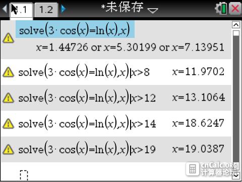

solve(3*cos(x)=ln(x),x)

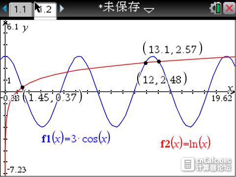

只给出了三个解,实际上,共有七个解。 如果不结合画图来看,很容易就被坑死了。
而 9860 这个机器,倒是老老实实的给出来了所有的7个解,业界良心啊。{:029:}

是的,7个解,通过结合画图观察法全部拿下了,而且过程手续很重复的多。
而9860,仅仅只使用 SolveN 函数 就能一次性给出了全部的解了。 不知道他们的差距怎么那么大涅?

9860 能最多给出所有根中的10个解。 这样的话,使用者才会留意一下通过作图法来进行细致的分析和观察。
而不满足10个数目的, 往往就是这个函数的所有的解了。
就以这个案子来说, 9860能给出来所有的7个解,而nspire cas 仅仅只给出了 其中的三个解, 如果不知道NSpire的这个特色的话, 那可就坑大了去了。
