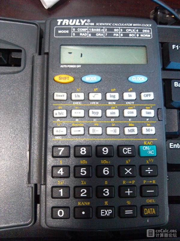

计算器是我捡回来的,一看是信利的 {:grin:}。买新电池装上,不停按888888888 显示......
打开电路板里面有一支晶振和四五个贴片电容电阻和一个黑胶集成电路。
带时钟功能的扔了可惜,帮我修一下吧{:thumbsup:}。
 楼主| 发表于 2014-4-10 16:23:11 | 显示全部楼层
型号是SC-108,市场上找不到了,应该不是液晶显示器的故障我想。{:019:}

多半是液晶屏导电带开胶了,不好修,你可以试试在开裂位置上贴条弹性好的海绵胶条,靠背板压住,说不定还能恢复,我有个fx3600缺划就是这样搞好的。
