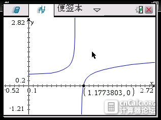

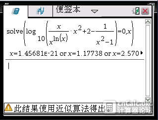

发表于 2014-5-5 11:52:51 | 显示全部楼层 |阅读模式
如图:
这样的情况,在9860机子上倒是没有出现同样的异常。 在网页版上的那个 沃夫曼 ,也没有异常,但是没有附加图形显示。
大能们,你们说说, 这个ns cas 机器,到底是怎么了,还能有点靠谱么?
发表于 2014-5-5 13:29:27 | 显示全部楼层
试试nsolve()
数值求解
 楼主| 发表于 2014-5-5 15:37:00 | 显示全部楼层
549597890 发表于 2014-5-5 13:29
试试nsolve()
数值求解
这种函数只能一次给出一个解了。需要自己通过结合图形来手动控制求解范围。
发表于 2014-5-5 16:19:00 | 显示全部楼层
恭喜你找到了nspire solve函数的又一类bug~归纳一下吧{:angel:}
发表于 2014-5-6 02:27:11 | 显示全部楼层
把方程简化一下,变成 x^(3-ln(x))-1/(x^2-1)+1 = 0,再求解就不会有问题了。
发表于 2014-5-6 12:43:36 来自手机 | 显示全部楼层
把x回带回去就可以了 看是不是等于0
 楼主| 发表于 2014-5-8 07:11:39 | 显示全部楼层
简化不简化,式子也还是等价的。不应该出现这样的乌龙啊。
发表于 2014-5-8 12:48:18 来自手机 | 显示全部楼层
打了惊叹号的时候,要特别注意一下定义域的边界处 注意回带 要不写个自动回带的程序也可以
如果没有惊叹号 那就是对的了
发表于 2014-5-9 19:08:17 | 显示全部楼层
加个猜测值x=1即可
