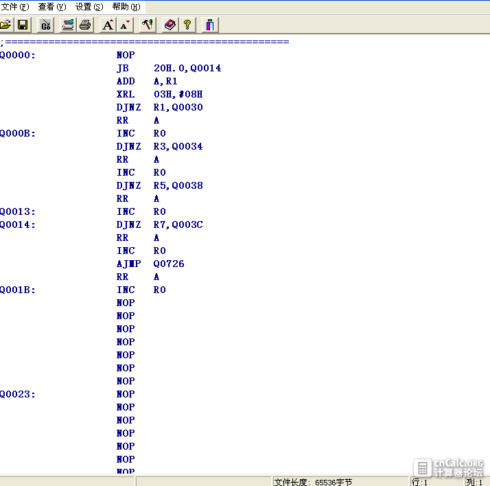

求问以下代码
XRL
RR
DJNZ
XCH
ACALL
ORL
ADDC
RL
ANL

ACALL是短调用指令。
  短 表现在所调用的子程序地址必须与ACALL指令下一条指令的第一个字节在同一个2KB区内(即16位地址中的高5位地址相同),否则将引起程序转移混乱。
  如果ACALL指令正好落在区低的2个单元内,程序就转移到下一个区中去。因为在执行调用操作之前pc先加了2.
XRL 异或
RR:不带进位的循环右移
DJNZ:当前变量减1,不等于零转移
XCH:将累加器A的内容和源操作数的内容相互交换。
ORL:或
ADDC:两数相加,同时再加个进位位。进位当时为1就加1 为0就加0相当于不加。
RL:左移指令,参加左移的是8个位。
ANL:逻辑与
长知识了~~~~{:083:}{:015:}{:083:}
 楼主| 发表于 2014-5-26 01:36:30 | 显示全部楼层
@nbzwt
我把你的bin反编译了你要感谢我
