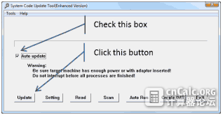

     具体步骤:安装connectivity kit,连接好HP prime, 计算机显示已经安装驱动,再将HP prime设置为刷机状态(捅prime后面的复位孔不要松手,按面板上symb键)计算器上显示 HPPrime recovery mode V13后,再对usbboot.exe进行相关操作。最新升级文件ROM及usbtool已打包,提供下载,现已成功升级。
1、 点击左边的框的自动更新检查它,然后点击更新按钮。
2、等待更新完成,然后重新启动计算器。
3、按【帮助】键,然后“树”屏幕选项卡。 和触摸“关于惠普总理”屏幕选项,然后“OK”屏幕选项
