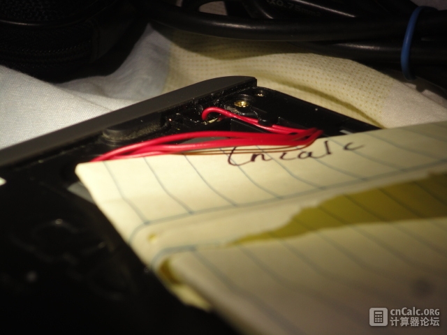

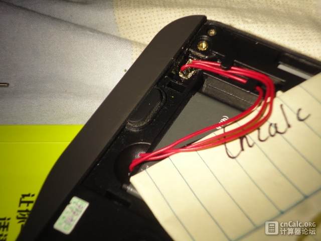

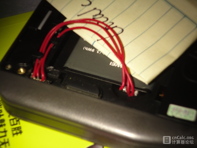

唔……无图。update 14 07 01 2131
定义见下:
锂离子的正极接四针接口的最下面一个角。
锂离子的负极接接口的最上面一个脚。
如果还有一脚(例如手机电池),则接靠近负极的脚。
警告:这样的操作可能使您失去保修
一切带来的后果由您自己负责

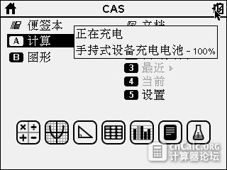

求上图?改装的效果如何?
使用时间能维持多久
 楼主| 发表于 2014-7-1 18:14:54 | 显示全部楼层
hikari.uiharu 发表于 2014-7-1 18:07
求上图?改装的效果如何?
使用时间能维持多久
手边没有任何东西能拍照……
装的是1.05Ah的锂离子电池,上直流可调电源在3.905V(胜利四位半)平均差不多28mA的电流
也就是说,从理论上来说,能使用36个小时?
好吧,我脑残了,请不要问我。

请问具体的定义能给个示意图么?第三脚不接会怎样?
 楼主| 发表于 2014-7-13 12:45:30 | 显示全部楼层
经过试验,第三脚不接貌似啥事没有。
我那里都被我焊成翔了……就不发了。

画图标识一下方向和123脚又不是不能看
