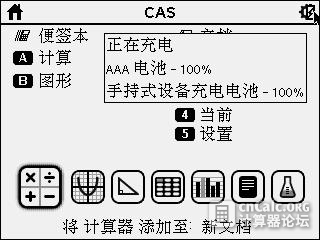

 楼主| 发表于 2014-7-29 15:45:23 | 显示全部楼层
会出现这样的图
图是怎么截的?  发表于 2014-7-29 20:26

 楼主| 发表于 2014-7-29 23:38:12 | 显示全部楼层
FenRIR 发表于 2014-7-29 15:45
会出现这样的图
用官方的TI-Nspire Computer Link
