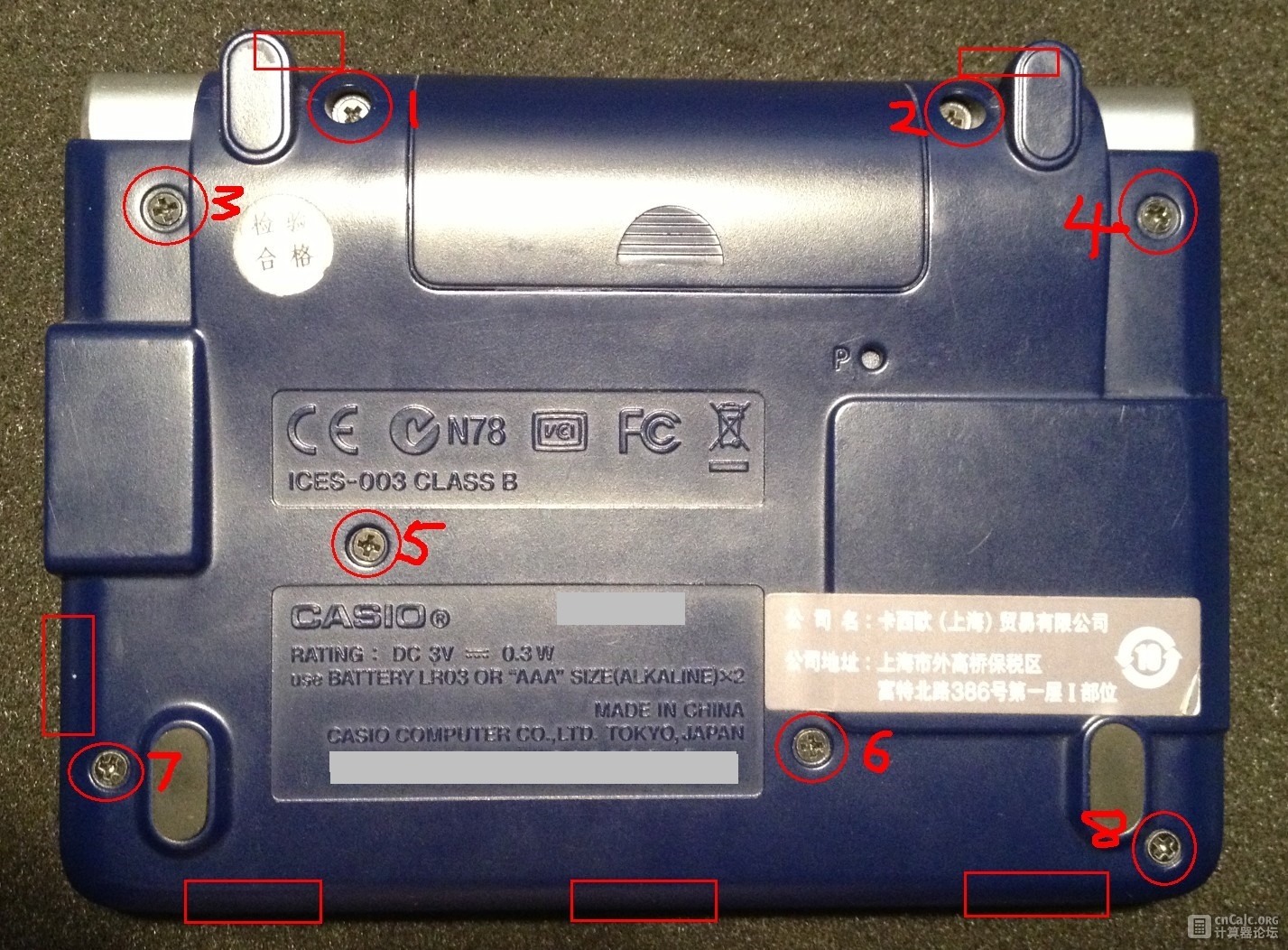

1.打开后盖
先把电池拿出来,然后拧下螺丝。
一共有8颗螺丝,注意3号和4号螺丝长度一样,其余6颗长度一样,最后装的时候别弄错了。
当螺丝都拧下来以后,从图片上显示的最右侧开始撬,因为右侧没有卡扣。
用矩形标注的地方是卡扣,有塑料撬棒的最好用撬棒弄,没有的开动脑筋把它打开。
后盖和主板没有任何连接,就是单纯的一个盖子,不用担心打开盖子用力过猛会损坏什么。

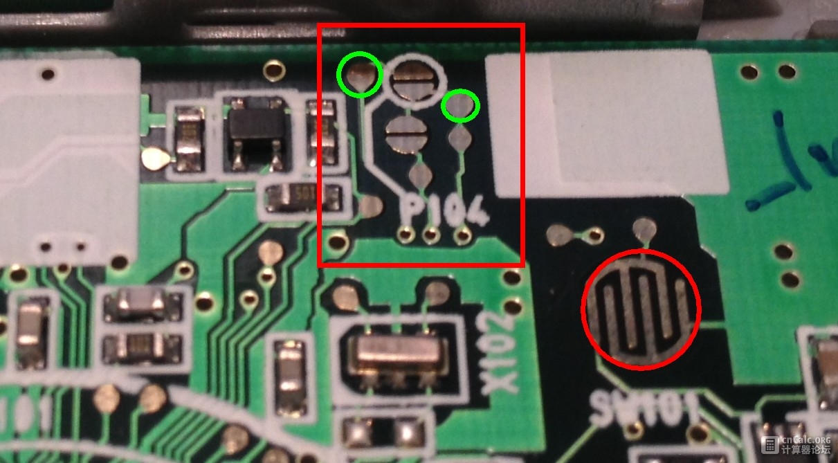

2.进行短接

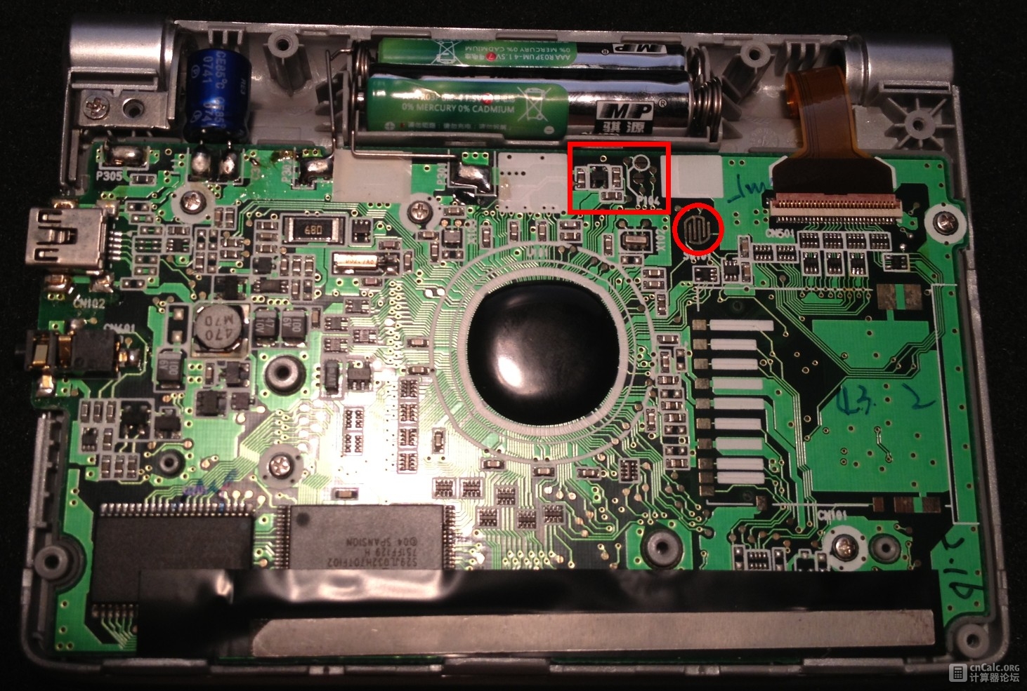

打开盖子后就变成下面的这个样子了:
矩形圈出来的就是P104大概的位置了,圆形圈出来的是复位P键。
矩形区域放大后就是这个样子的了:
我们需要做的就是短接图中的两个绿圈位置,我是用镊子进行短接的,短接的同时,按下复位P键,屏幕上便会提示OS Update(未刷GII系统前提示OS Update,刷了GII后,再用此法,便提示OS ERROR),此时将SLIM连接电脑,并按照slim刷机流程中的方法进行刷机即可,理论上1.11、2.01和GII三种系统都能刷,但是前两个我没试,我直接就刷GII了。
3.刷机完成
稍等片刻后,便完成了刷机。

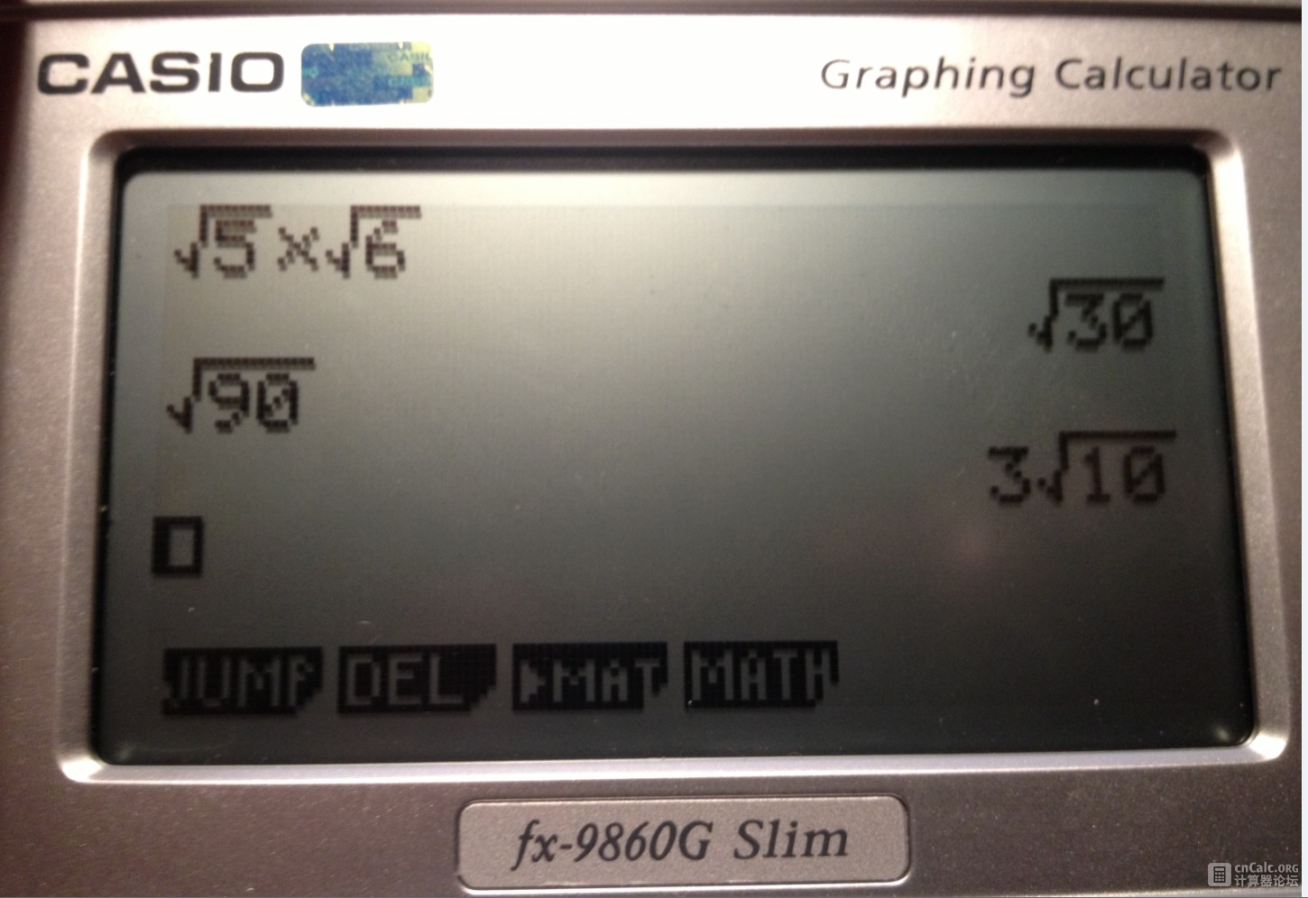

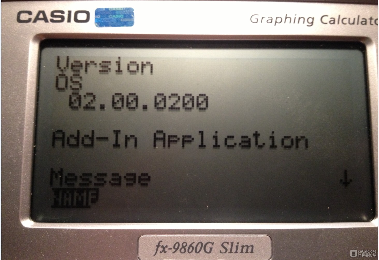

测试一下效果,自然书写:
版本号:

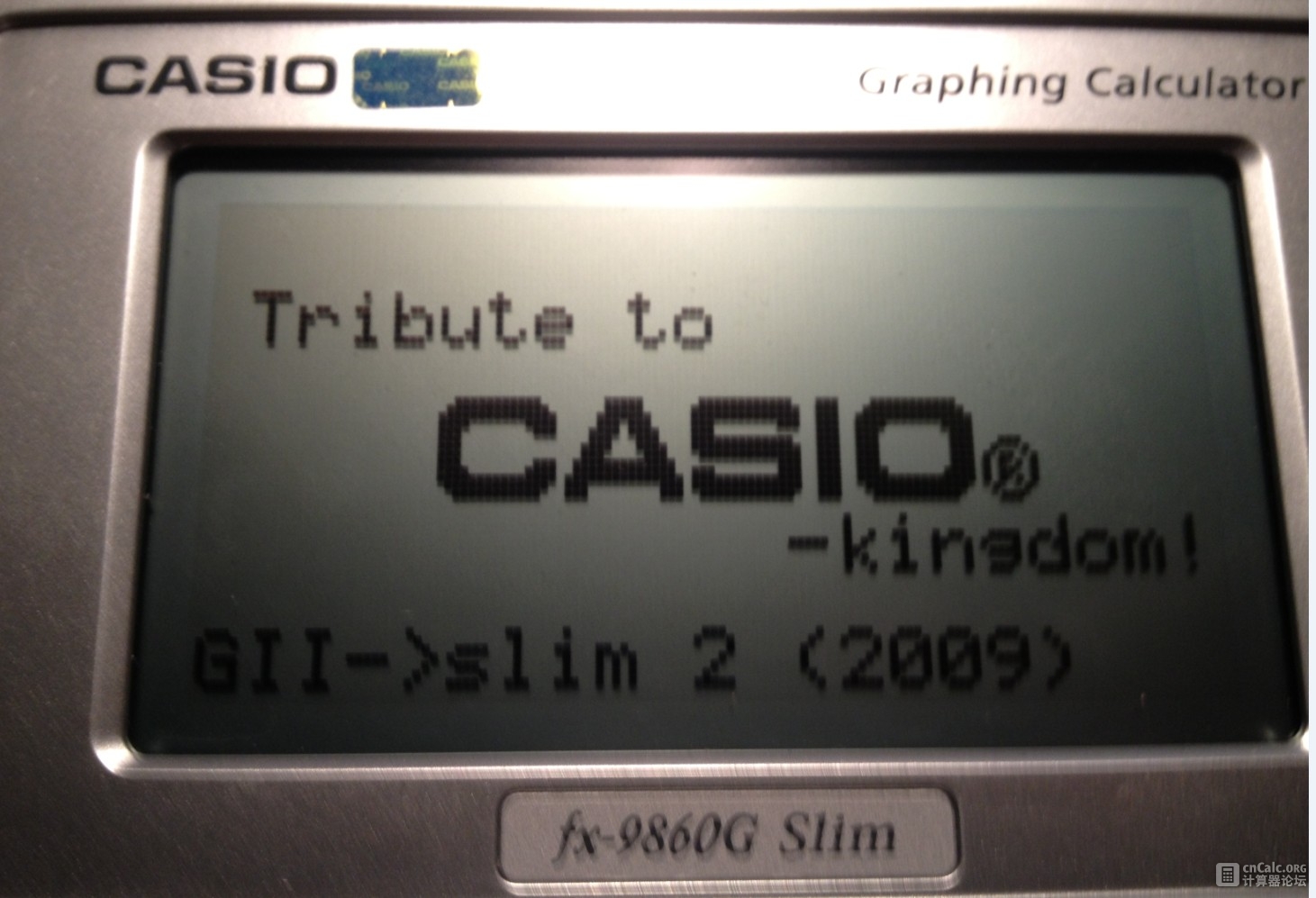

关机画面:卡西欧王国

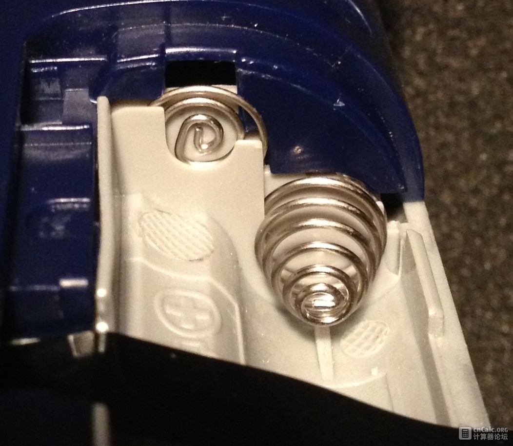

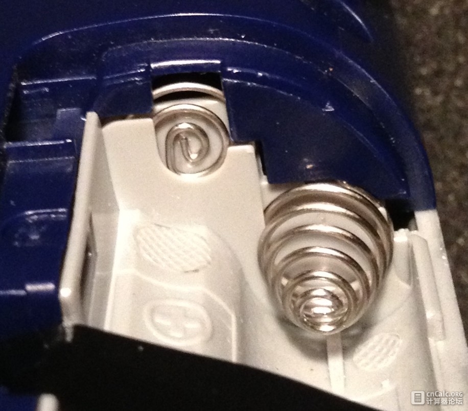

后盖怎么撬的就怎么扣回去,如果你之前把复位键也拿了下来,别忘了塞回去,复位键里还有一个塑料小圆片也别忘了。
哎呀,没注意,弹簧卡在外面了,螺丝都拧上了,又得再废一回事。
好了,终于把弹簧塞进去了,这回没问题了。

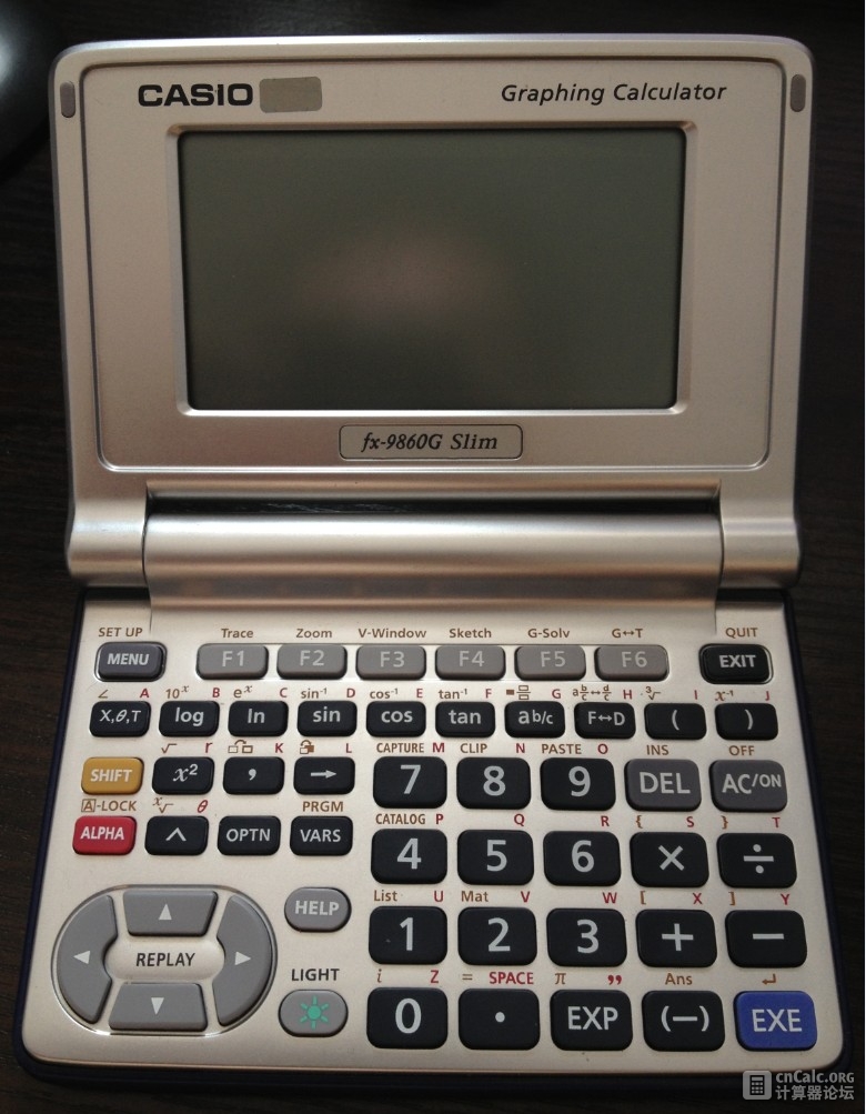

5.大功告成

这样 [HELP] 按钮不就废掉了吗?
发表于 2014-8-20 15:07:22 | 显示全部楼层
yzhang37 发表于 2014-8-20 13:38
这样 [HELP] 按钮不就废掉了吗?
是的 但是HELP作用不太大 如果偶尔需要查阅用法 可以安装一个Add-in:外置HELP
