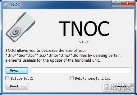

发表于 2014-8-26 23:58:17 | 显示全部楼层
寂夜绯月 发表于 2014-8-26 23:21
原谅我英语看不懂····TNOC是怎么用的?
TNOC解压后在下面的Windows目录中找到TNOC_en.exe
打开后如图所示
点Open选择你下载的OS文件
勾选“Delete Boot2” 意为删除Boot2
最后点Process,在你刚才选择OS所在的目录里能看到一个"XXXX_b.xxx"即为删除Boot2之后的OS
