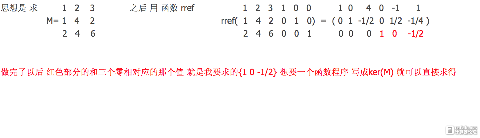

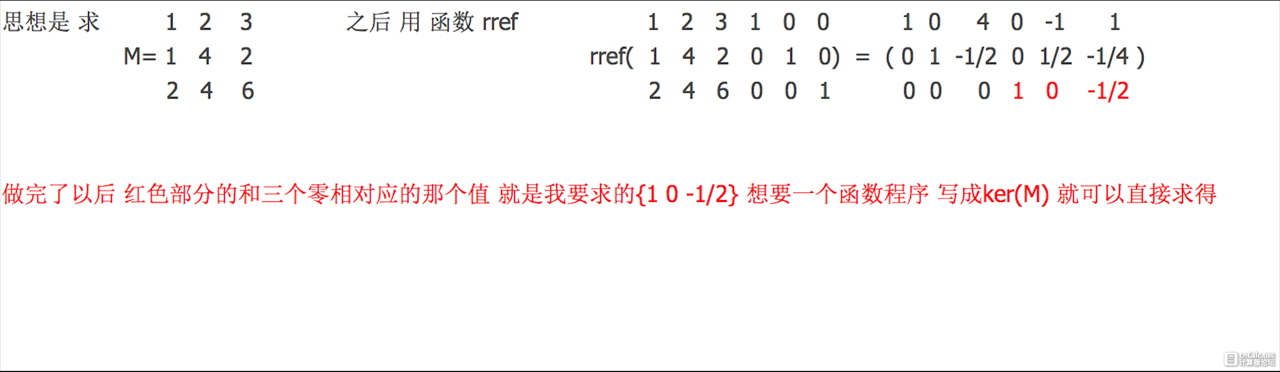

[Nspire] 哪位大神能用TI-Basic帮我编辑一个求零空间的程序 ker?
发表于 2014-8-25 17:49:40 | 显示全部楼层 |阅读模式

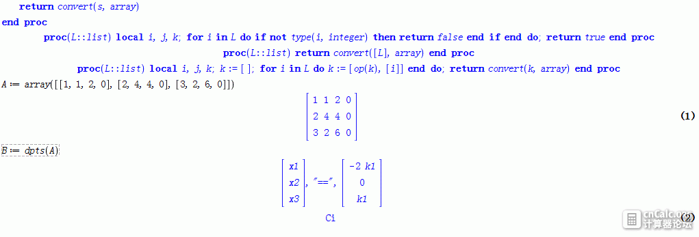

我使用maple编制了一个A*X=B的整数求解程序,楼主的问题实际上是X*M=0的解,可以将此看做是A*X=B的转置型X ' *M '=0,即A=M',B=0'的特型解。因此只要创建一个[M'|0']矩阵再求解即可。
在maple中求解如下:
