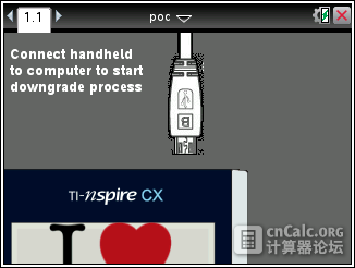

  • 下载 DowngradeFix 3.9 (链接),将解压后得到的 tns 文件按当前的系统版本上传至计算器。如 3.9.0.XXX 则上传 downgradefix390.tns 。
  • 断开与计算器连接的一切电缆,然后在计算器上打开这个 tns 文件。此时应看到如下画面(图片来自 TI-Planet):

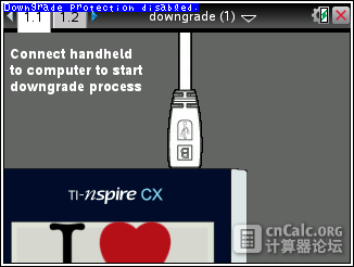

  • 此时将计算器连接至电脑,并在连接软件选择刷新,连接软件应发现设备。同时,计算器屏幕上方应当出现提示,大意为“降级保护已经禁用”。(图片来自 TI-Planet)

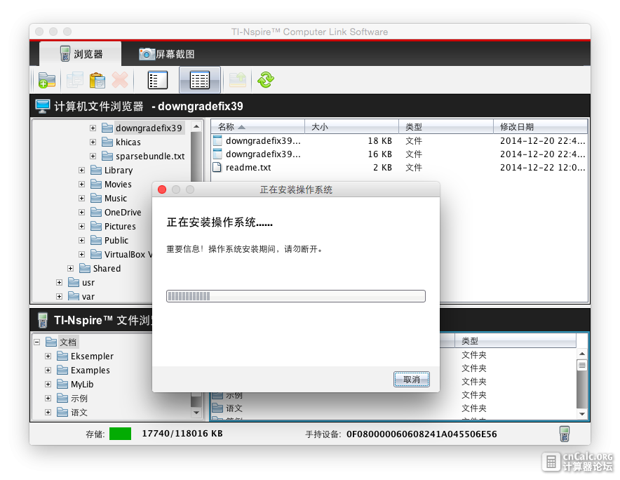

  • 在电脑端连接软件上选择:工具->安装操作系统。然后选择 OS 3.6 的系统文件(后缀名为 tcc )。
  • 开始安装。安装期间不可关闭计算器端的 DowngradeFix 。
  • 等待直到计算器自动重启。电脑端上传操作系统时千万不能拔下连接线。即使上传完毕后,计算器提示可以拔下连接线时,也最好不要拔下。这是因为防止电池电量耗尽导致操作系统安装失败以至于损坏设备。

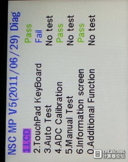

  • 计算器自动重启后,应进入自检模式。此自检与 ES 系列的自检不同,无法以正常方法退出(如按 ON 键或按 RESET 键),也无法连接电脑。用户可能会误以为计算器变砖。(图片来自@RZMYH
  • (重要)此时,拔下一切与计算器连接的电缆,然后取出计算器的电池。等待 5-10 秒后(此步骤不可省略)放回。不要立即开机,再等待 5-10 秒,连接 USB 电缆,然后开机。
  • 此时计算器应成功进入 3.6 系统。进行基本设置(如语言)后即可使用。

Some easier and quicker way to deal with the self-test menu is to go to "0. Additional Function" and validate "Go to OS mode".
Then, just press 'reset' on the back.
