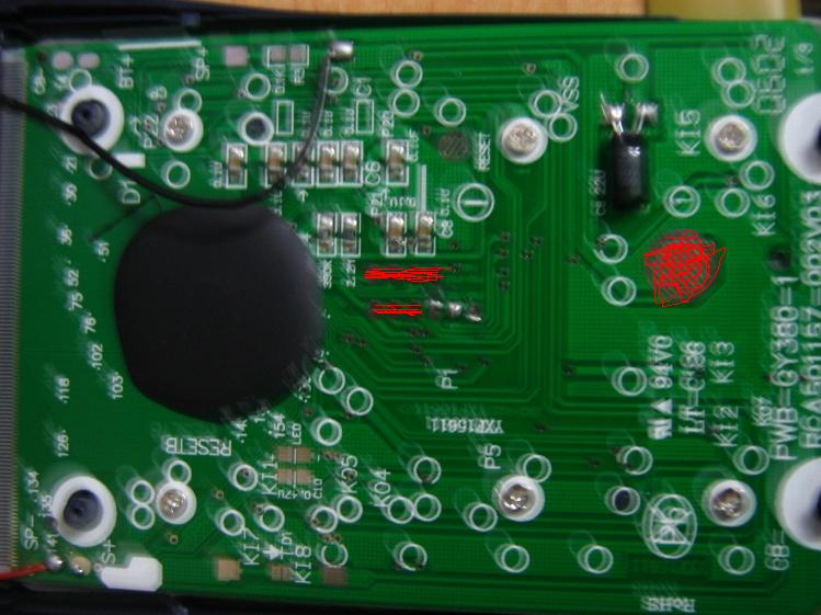

   兴致勃勃滴买回82es,,后来拆才知是盗(S + 7 + On 显Rom13..)!!!wph%20(4).gif(愤.)
   有同学知道How To让Rom13进入异常吗?rydrydryd 的那个置顶帖子没有看懂...(饶了我..)
   Or有人知道硬改吗?(实际上我更想要硬的、、因为软的真麻烦~)

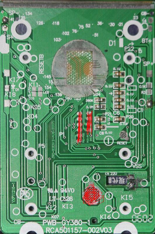

   joinus是5#同志发的电路图吗?
   我的不是——是http://www.cncalc.org/viewthread.php?tid=829这个的~

5# rydrydryd
我的MS和你的不一样..

我的板子上有个500,涂上之后也有了个EQN,但是我想进异常模式玩。。。我的应该是用别的厂家的方案的,板子上下面有个YX37046-5,用的是3V的CR2032电池。

主板下面的那两行字。。?!。。。。
似乎013是卡西欧内部生产但由于某些原因未投产即被淘汰的版本?

rydrydryd 发表于 2009-12-5 12:28
额。。如果完全是盗版,那为什么电路板上面的很多字都和018的一样?
一种猜测,013是一批早期的淘汰版本,后来主板或者图纸意外泄露到了其它厂家,就拿去做了,加了个仿制的外壳?=.=
