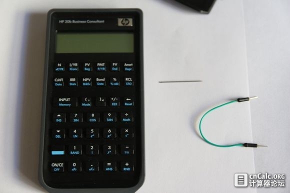

首先,拿到机子,确定它可以开机,然后,拆下电池盖,可以看到触点接口。
然后准备一根针,一条导线。
开机,翻过去,把ERASE和VCC短接(左下和右上),用点力什么的,然后拿针捅一捅上面的复位按钮。
转过去看看屏幕白了开机没反应就说明已擦除成功。

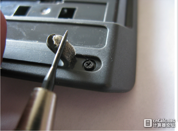

首先,打开后盖,可以看见三颗螺丝,拧下来;然后拨开胶垫两头,各有一颗螺丝,拧下来。
*2

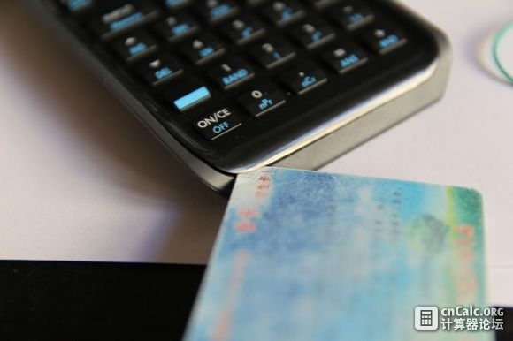

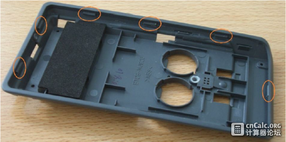

然后,准备一张银行卡之类的卡片,将计算器底部左侧或右侧稍稍使劲掰,顺势将卡片插入,划至中间,前后晃动,将卡扣撬开,然后从左侧或右侧开始分别如法炮制打开两侧卡扣,最后打开顶部卡扣。嗯,自行体会吧。就是这样很带感的。
*3

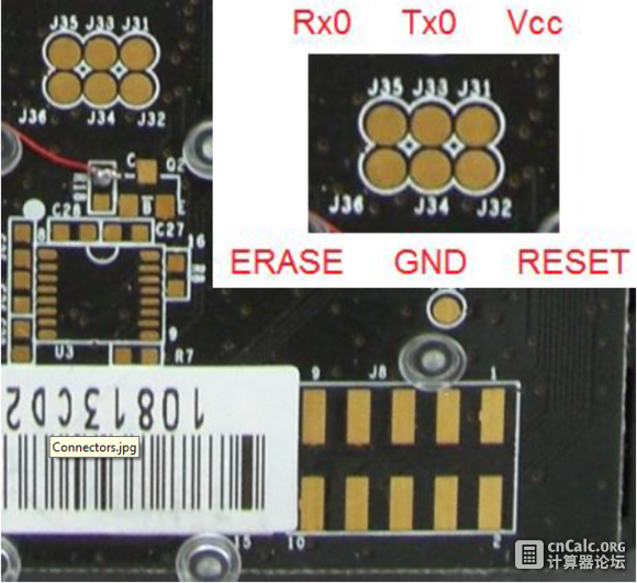

这是卡扣的位置图。

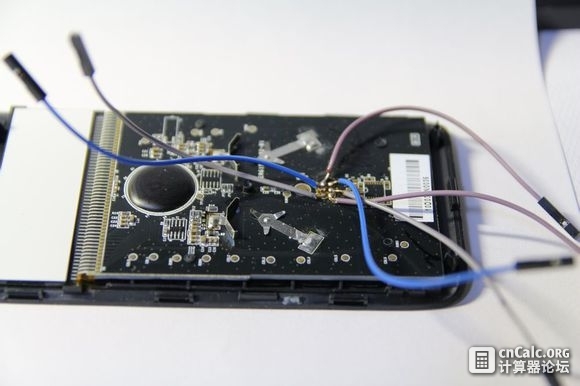

于是就可以看到里面了,下面需要焊接至少两条线,RX和TX,其余的VCC和GND可以想办法弄(shuan)在电池扣位置上,当然推荐焊接,如果你一定要问我为什么,我只能说一句,“无可奉告”(划掉)(实际原因是花了大量时间尝试不拆机不焊接,均失败,进度条根本不动啊,焊好之后刷的一下就好了)(好吧,我手抖,人品差,还在用面包板上飞起来的MAX232,比起之前的那些更相信焊接功夫,三年级开始玩烙铁,手再怎么抖,这么几条线还是绰绰有余)
焊接时要小心别弄短路了,这一步考验焊接技术,,,不过楼主用不规则形状烙铁头拖焊过TQFP100,这种自然不在话下了。
这是上一版的图,这一次懒得没拍,这一次只焊了VCC,GND,TX和RX

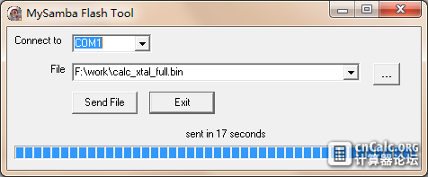

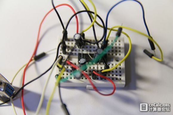

接下来是烧写新固件,楼主使用了真正意义上的串口,用一片MAX232作协议转换。
这里强调,TX接RX,RX接TX!!!(我之前以为这是常识!!!

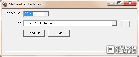

使用软件MySamBa,记得右键管理员权限打开啊
选择固件,可选择的固件有:
calc.bin 最基础系统
calc_full.bin 包括了完整的FM库的最基础系统
calc_xtal.bin 当焊接了外部晶振,可以使用此包,提供了一些时间函数
calc_xtal_full.bin 包括了完整的FM库的xtal(晶振)包
calc_ir.bin 当焊接了外部晶振以及红外线led,可以使用此包,在xtal包的基础上提供了ir接口的函数
calc_ir_full.bin 包括了完整FM库的ir包
*4
这里通常刷第二个或者第三、四个,我在包里放了3800版第二、四个。红外线是针对惠普的一个打印机的,现在看来并没有什么卵用。要是时间充裕的话,楼主倒是有复刻该打印机的想法。
//注意这里有一点点变化,由于使用了简易擦除法,有可能在由20b首次刷入的时候无法连接,此时需要按住ON键,点击下载,待进度条开始走的时候就可以松开了。后续的刷入无此要求。
选择正确的串口,点击sendfile,ROM就会被写入,如果连接错误会有提示,进度条刷完之后就可以退出了。
不要在意两张的ROM不一样。。。

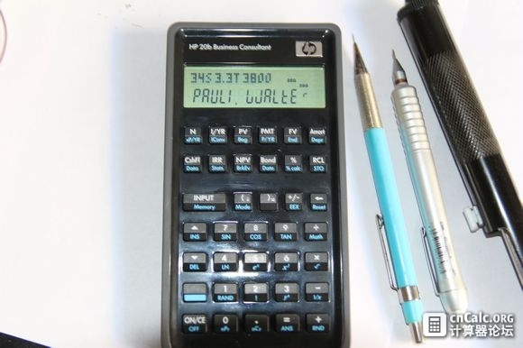

至此,软件已经刷好了,你不信的话,没必要按reset,断电再上电就好了,可以看见屏幕上一个ERASED。
此时可以焊下接线,洗净板子,装配机器,开始使用了。

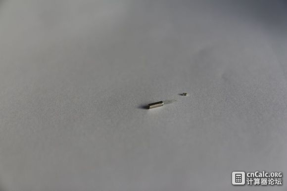

这是萌萌哒晶振和电容,忘了缩光圈凑合看吧(′~`;)
