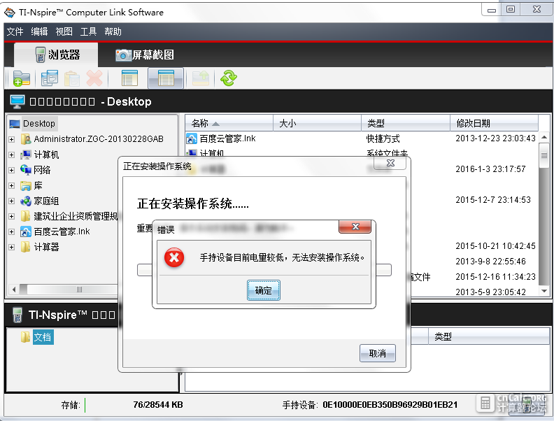

使用锂电池,电量显示75%,但是在格式化之后,重新装系统显示手持设备电量低,无法安装系统,怎么办?设备是touchpad不带cas。

格式化之前显示的电量是75%。

发表于 2016-1-9 16:45:46 | 显示全部楼层
可以尝试用导线将干电池槽的金属片触点引出来外置干电池
