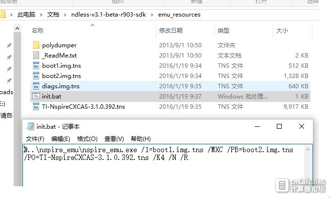

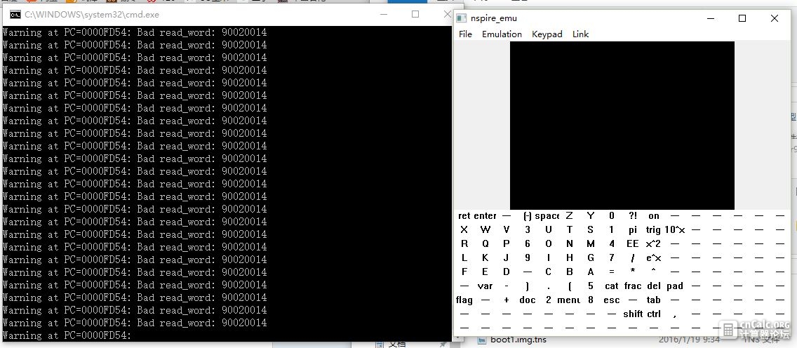

搭建开发环境,模拟一直这样,求教怎么回事
这个是从计算器提取的文件,目录结构
是win10不兼容吗?

发表于 2016-1-19 11:12:43 | 显示全部楼层
楼主的计算器似乎是黑白机?如果是那样的话,黑白机中提取的boot1、boot2是不可用于模拟CX CAS的。可以直接试试楼上发的整合包
