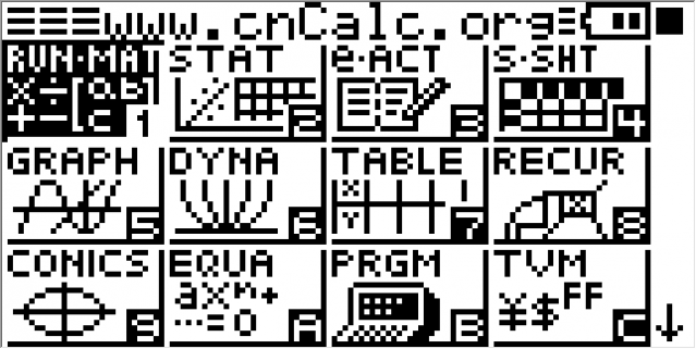

先上效果图:
主菜单
关机logo

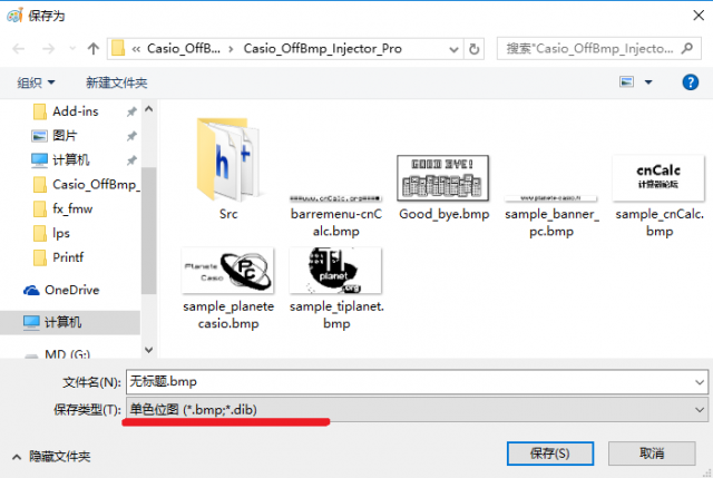

3.自制logo (128*64) 及主菜单图标 (128*7),用Windows自带的画图即可。注意图片必   须为单色BMP。
二、备份OS

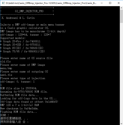

1.将old.fls、关机logo(命名为logo.bmp)和
主菜单图标(命名为menu.bmp)放在Casio_OffBmp_Injector_Pro目录中。
2.运行Casio_Bmp_Injector_Pro.exe,依次输入"old.fls","menu.bmp","new1.fls","1",生成
new1.fls文件。

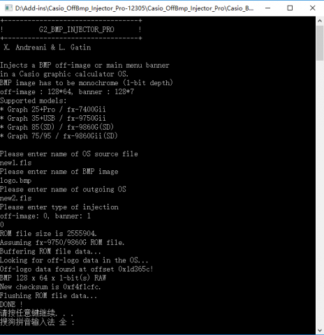

3.
再次运行Casio_Bmp_Injector_Pro.exe,依次输"new1.fls","logo.bmp","new2.fls","0",生成new2.fls文件。
四、刷写OS
将new2.fls写入计算器,方法参见置顶帖。
