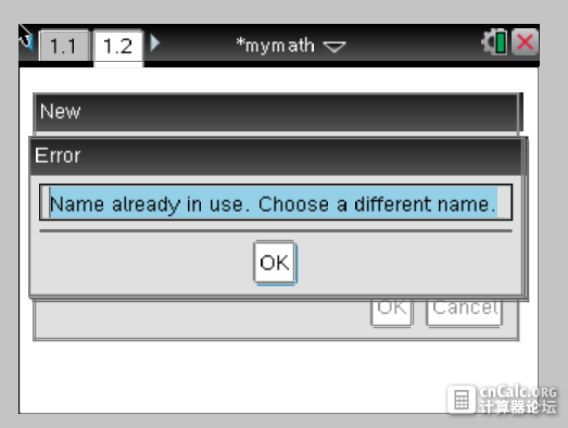

新的page创建函数,命名为myif,一不小心删掉了,再想创建myif函数,提示
必须换名字吗?

是不是你只删掉页面而已,函数没有被删掉,你需要输入:delvar myif,然后enter执行,即可删掉

嗯,谢谢啊,非常感谢!
