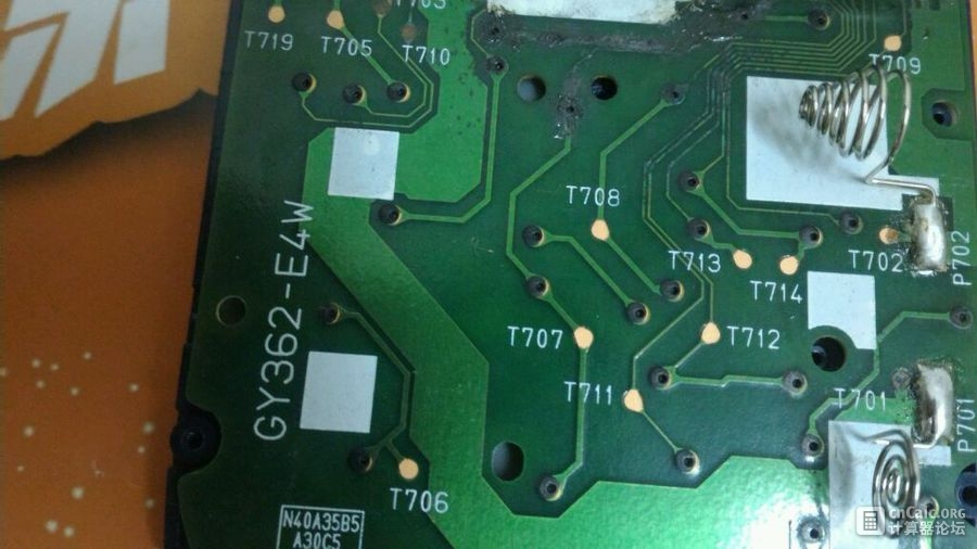

最近我的9750电池漏液了,导致电路板被腐蚀,按键部分失灵,求助我该怎么办?

发表于 2016-3-12 19:57:17 | 显示全部楼层
上图
 楼主| 发表于 2016-3-13 19:46:12 | 显示全部楼层
 楼主| 发表于 2016-3-13 19:47:35 | 显示全部楼层
御狐神晴明 发表于 2016-3-13 18:09
似曾相识的场景,之前貌似有人也是因为电池漏液出了问题,简单点的话用铅笔处理一下断开的地方就行,论电池 ...
也许得飞线了。。。太严重。。
发表于 2016-3-13 22:30:03 | 显示全部楼层
买 导电银漆,或者有焊点飞线,都可以。导电银漆比较简单。
