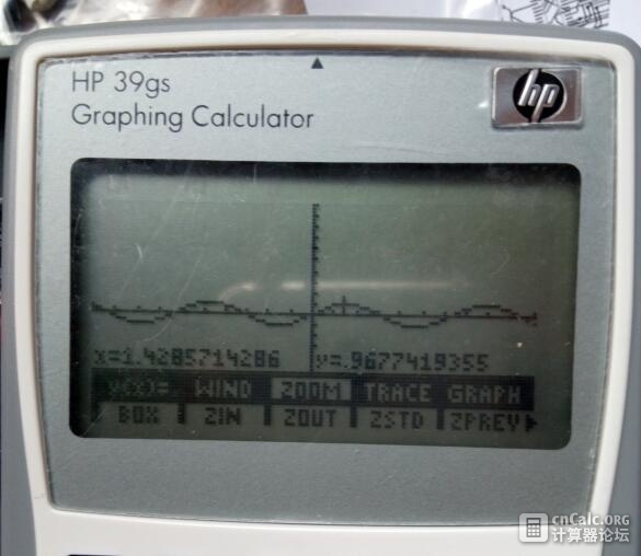

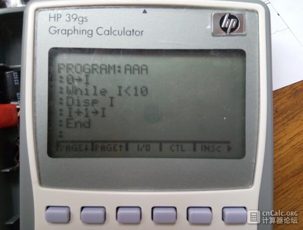

本项目旨在将TI-83Plus/86模拟器移植到HP 39gs系列计算器上。
目前状态:
Version Alpha1:
* 可以执行TI-86的大部分操作
* 可以全速模拟TI-86的运行,但是和真机会有出入
* 无法连接PC传输文件
* 无法关机
* 每次开机会进行重置
* 需要使用JTAG刷入
* 不需要修改硬件
项目开源地址:https://github.com/nbzwt/zeph-39gx/
其实本项目的主要内容是一套HP 39gs硬件的裸机函数库,可以基于此编写自己的操作系统,TI-8XEMU只是一个DEMO。
欢迎开发者来协助本项目的开发。
实拍图:
