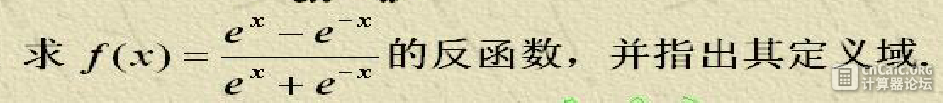

9750GII升级9860GII的计算器请问这道题该怎么用计算器算?
反函数怎么打啊 ?
另外有人会用mathematica9.0算反函数吗 ???能不能给个图?看看 ???
谢谢了!

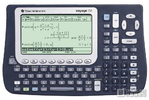

发表于 2016-6-14 09:15:21 | 显示全部楼层
9860不带CAS(计算机代数系统),不能计算本题,貌似有addin支持不过本人不了解。用V200计算器可以算,如图
截图1
截图1
