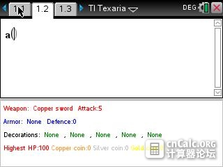

编写ti-basic的朋友请注意!

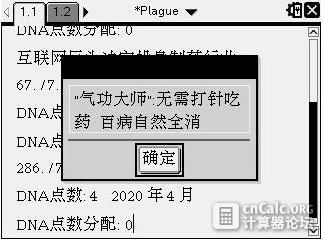

你的程序中是否有像下面这个程序的背景一样,显示数据需要Text命令?
你OUT了!!!请参看下面的示例与教程:
这落后的数据显示方式……让人毛骨悚然,心惊肉跳……

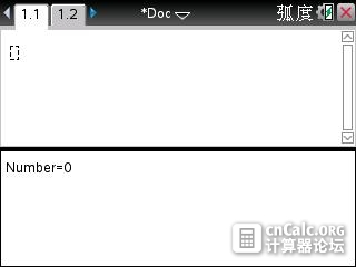

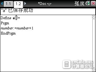

首先我们建一个简单的程序
首先我们建一个简单的程序

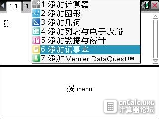

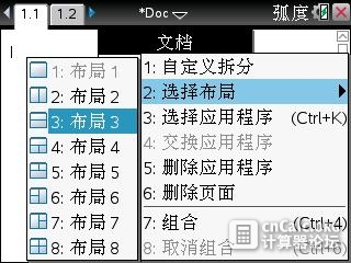

返回上一页,选择界面
返回上一页,选择界面
添加记事本
添加记事本

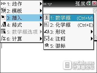

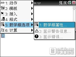

插入数学框
插入数学框

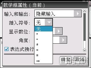

改变格式
改变格式

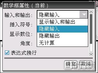

隐藏输入
隐藏输入
去掉符号
去掉符号

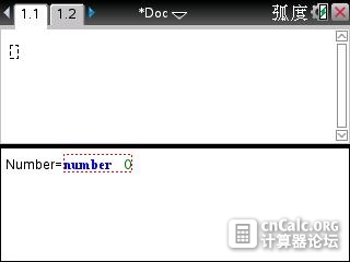

在数学框前面加一个说明
在数学框前面加一个说明

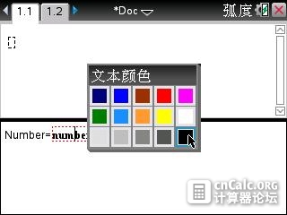

在框里输入变量,按enter后选中数学框,改变颜色

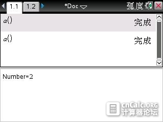

效果
效果
试一试,成功了!
试一试,成功了!

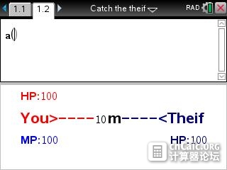

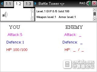

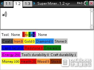

这个和下面几个图片都是我的老程序了,都运用了这个方法
你们要不要?不给:)
你们要不要?不给:)
哈哈哈
哈哈哈
等我有心情再发
等我有心情再发

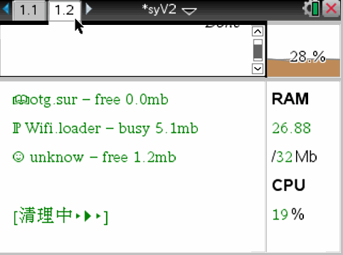

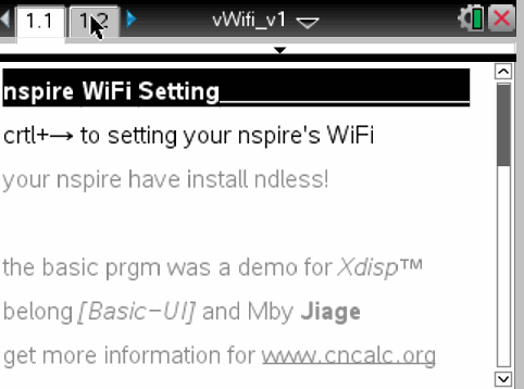

其实我做过噢(倒(中二脸
印象中 其实13年就有大触发过惹_(:3
参与人数 2金钱 +8 收起 理由
zqqyyy + 4 ……你牛逼
超越说 + 4 BASIC-UI 简直 233333

发表于 2017-12-20 10:36:35 | 显示全部楼层
liuzidian 发表于 2016-7-2 21:39
其实我做过噢(倒(中二脸
右上角那个图形怎么做出来的呀
其实我做过噢(倒(中二脸
给个源码呗,大牛
