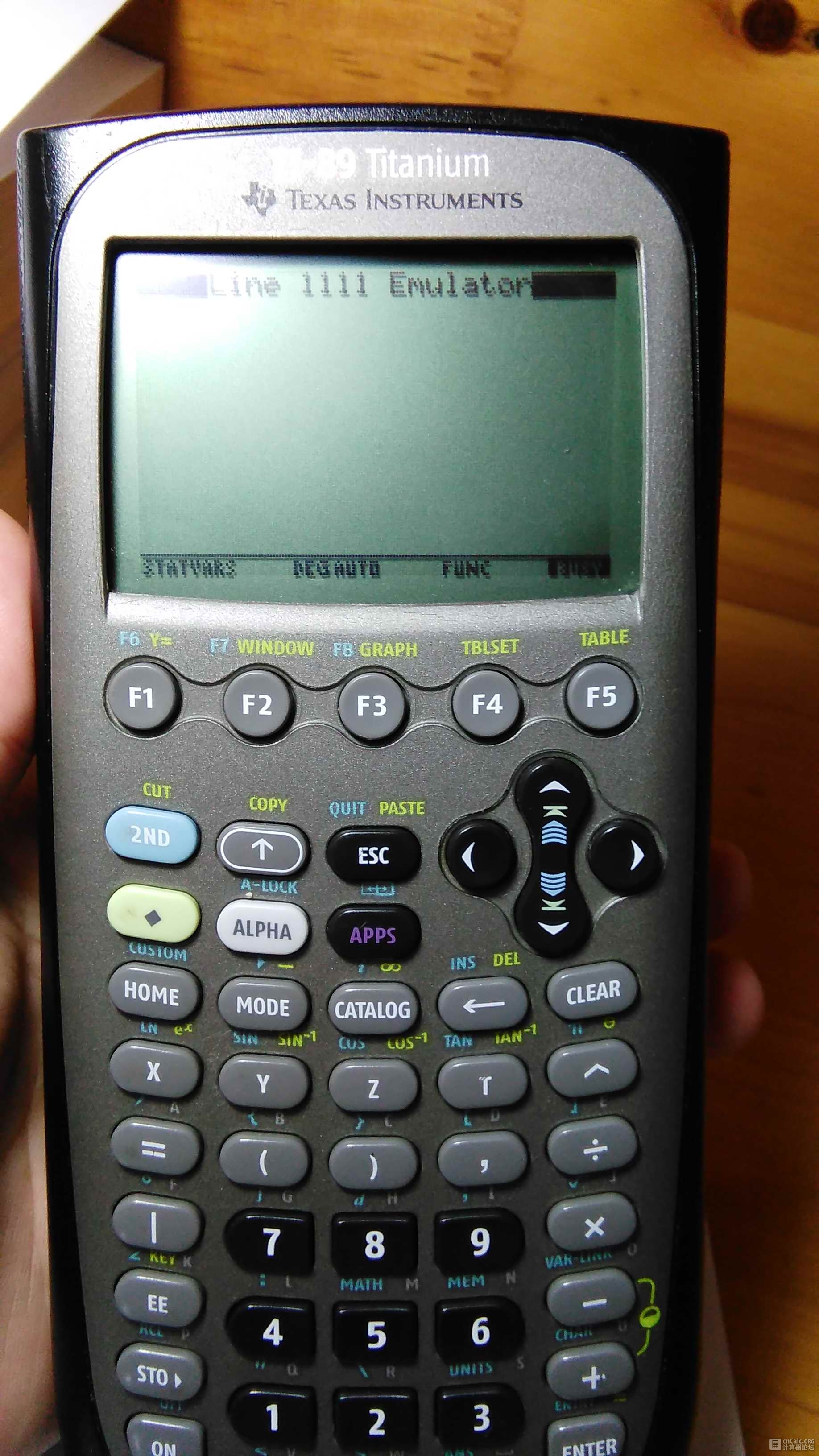

[89/92/V200] ti89死机了,怎么解决这个,问题出在哪里
发表于 2016-7-4 09:30:39 | 显示全部楼层 |阅读模式
见图
发表于 2016-7-4 12:11:33 | 显示全部楼层
正在运行软件吗?试试按“on”
 楼主| 发表于 2016-7-4 12:51:50 | 显示全部楼层
晨皓小盆友 发表于 2016-7-4 12:11
正在运行软件吗?试试按“on”
所有按键不起作用
 楼主| 发表于 2016-7-4 12:51:59 | 显示全部楼层
正在运行软件吗?试试按“on”
所有按键不起作用
发表于 2016-7-5 17:02:01 | 显示全部楼层
有一个方法不知道可行不可行:
1.同时按住左方向键、右方向键和2nd键;
2.按下On键然后释放。
我也不记得那时候我用这个方法之后内存被清空还是仍保留。
本方法仅供参考。
 楼主| 发表于 2016-7-6 10:26:30 | 显示全部楼层
试过,没有没有被清空
发表于 2016-7-8 19:35:29 | 显示全部楼层
尝试以下操作:
0. 如果计算器可以连接到电脑,首先将计算器文件全部备份出来
1. 按住 2nd + 左方向键 + 右方向键,再按住 ON, 计算器会重启
2. 打开电池仓,反复插拔电池约3~4次,拔出-插入间隔保持在2秒内。如果成功,将会看到计算器重新加载系统启动,请注意所有的未归档的文件都会丢失
3. 移除所有电池(包括记忆保护电池)并打开计算器机壳,用软毛刷清理灰尘,用橡皮擦拭各个触点,15分钟后再装入电池。请注意所有的文件(无论是否归档)都会丢失
如果以上步骤都不能解决问题,可以当问题机出掉了...
