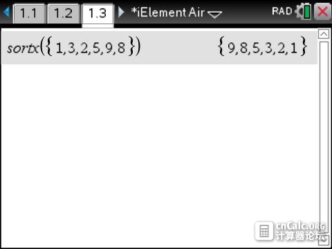

数组中元素排序是常见的一个算法,效率高的有二分法等等,效率低的有冒泡法、选择排序法。由于之前写iElement程序需要用到,我写了一个较为简单的计算器冒泡排序法,代码如下:
  1. Define sortx(t)=
  2. Func
  3. Local n,temp,i,j
  4. n:=dim(t)
  5. For i,1,n-1
  6. For j,1,n-1
  7. If t[j]<t[j+1] Then
  8. temp:=t[j]
  9. t[j]:=t[j+1]
  10. t[j+1]:=temp
  11. EndIf
  12. EndFor
  13. EndFor
  14. Return t
  15. EndFunc
复制代码
大致原理是,若有1~n个元素,第i个和第i+1个元素进行大小比较,如果前者更小,那么交换两者的位置。i从1取到n-1 (一共比较n-1次)。
然后重复执行n-1次。
运行效果(实现降序排序):
算法举例:
排序:1,3,2,5
4个元素,进行3轮比较
第1轮:
3,1,2,5  (第1个和第2个比较,前者比后者小,所以交换)
3,2,1,5  (第2个和第3个比较,前者比后者小,所以交换)
3,2,5,1  (第3个和第4个比较,前者比后者小,所以交换)
第2轮:
3,2,5,1 (第1个和第2个比较,前者比后者大,所以不变)
3,5,2,1 (第2个和第3个比较,前者比后者小,所以交换)
3,5,2,1 (第3个和第4个比较,前者比后者大,所以不变)
第3轮:
5,3,2,1 (第1个和第2个比较,前者比后者大,所以不变)
5,3,2,1 (第2个和第3个比较,前者比后者大,所以不变)
5,3,2,1 (第3个和第4个比较,前者比后者大,所以不变)
这样就实现了降序排序

这什么东西啊l u a里面有个table.sort一个函数解决问题哈哈不过也不错,就是数量大了之后会很慢......
发表于 2016-7-13 10:37:52 | 显示全部楼层
系统不是自带了一个sortD和sortA吗,升序降序都有,没必要吧......
发表于 2016-7-13 10:38:04 | 显示全部楼层
发表于 2016-7-13 10:39:27 | 显示全部楼层
顺便问一下,二分法是什么?没听说过
 楼主| 发表于 2016-7-13 16:39:59 | 显示全部楼层
iElement Air的灵魂函数啊
发表于 2016-7-14 09:16:43 | 显示全部楼层
imath 发表于 2016-7-13 16:39
iElement Air的灵魂函数啊
如果只是结果的话应该没有大用,应该是在中间再加一些其他代码吧?
那么你还是没有说二分法是什么……
