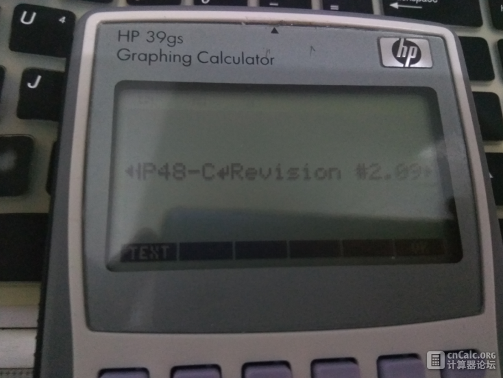

刚刚一不小心,竟然制作成功了魔改后的48GII的USB升级固件,除了无法使用EQLIB之外,暂时没发现什么bug。
上传了两个文件,HP48g2_209是刚2.09版本固件,也就是这次的升级固件主角,HP48g2_201是论坛大神提供的编程器固件,如果大家发现有啥bug,可以用USB刷这个恢复回来。
升级方式:同时按住魔改版48GII的加号和减号按键,用手机开卡针捅屁股,然后松手,根据屏幕提示选择1,再选择1,电脑端启动HP  40gs, 39G+, 39G Calculator Connectivity Kit软件,选择ROM选项,然后找到下载的209升级文件,用usb连接电脑和计算器,点击两次确定即可。
基本无风险,最近两天刷了好多次无法开机的固件,都能USB刷一次再救回来。
已知bug:由于没有更新saturn模拟器部分,所以进入自检之后还是显示build081,实际执行计算操作的saturn代码部分已经更新了,计算界面输入VERSION可见#2.09字样。同时希望有大神能dump出来2.08编程器固件,这样saturn模拟器也可以更新了。

其实这么做升级的东西挺有限的,从HP49G Plus 的build83到build88这两个版本上推断,实际上升级的东西主要还是在模拟器部分,恰恰是我没法找到的,所以还是希望有大神能提供一下ROM2.08的编程器固件
