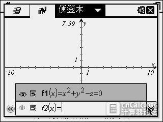

我在大黑上这么输入怎么不显示

应该怎么输入,求大神知道
发表于 2016-10-20 12:20:49 | 显示全部楼层
f(x)相当于y,这是单变量函数,你输入的y是参数,这样当然不行,要开三维绘制,在 菜单里自己找,变量是x,y
发表于 2016-10-20 12:52:08 | 显示全部楼层
把z移到等式右边,不就是个圆吗?圆心(0,0),半径为根号z
这都没有具体数值,应该画不了,不然菜单里有画圆的选项,这个是画普通方程的。

圆柱面?
