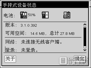

系统版本

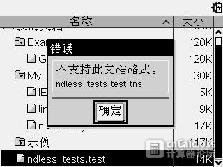

发送的文件是ndless_installer-3.1.0.tno文件,发送完成之后系统重启
但是复制进去的测试文件都是无法打开的,请问哪里出错了

重启之后首页左上角有没有成功的提示?
 楼主| 发表于 2016-11-22 14:34:21 | 显示全部楼层
晨皓小盆友 发表于 2016-11-22 12:11
重启之后首页左上角有没有成功的提示?
没有提示,根没传没区别
 楼主| 发表于 2016-11-22 14:51:11 | 显示全部楼层
已经解决了,把原来的系统全部删除,重新安装一遍就好了,不知道什么原因
