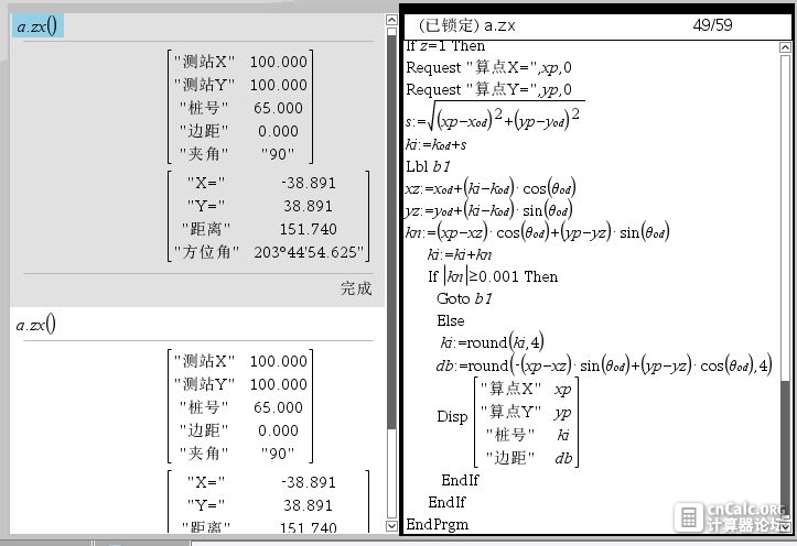

程序运行的样子
在下面输入对应的函数就能运行了,源代码是隐藏的,请问是怎么做到的

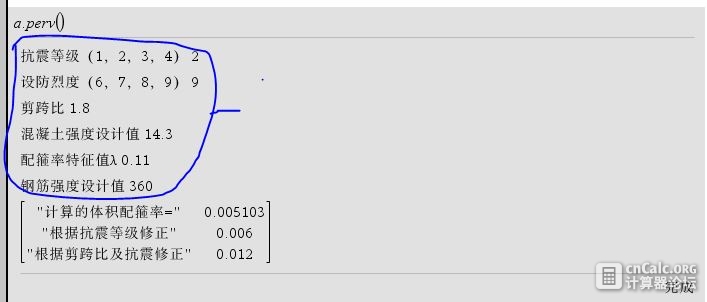

蓝色框的我想隐藏
我的源码

发表于 2016-12-3 10:23:41 | 显示全部楼层
在request最后加一个,0
就不会显示过程了,text也是一样。
