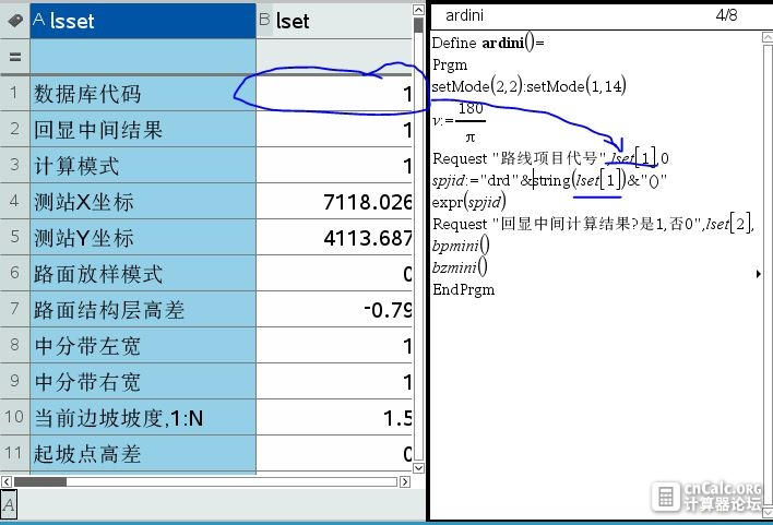

貌似var.recall,recallAt和recallStr都不能读取单元格中的字符串,有大神知道该怎么读取吗,小白一枚求教。
能不能看明白?源程序见附件
aramp.tns
