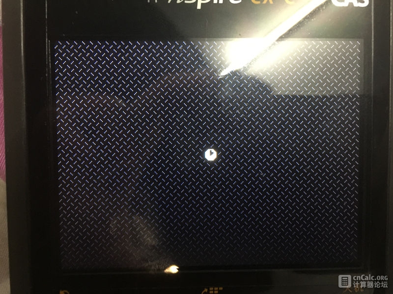

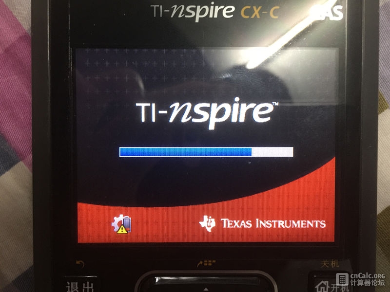

买计算机两年了,刚上的课程要用上特意掏出来,开始按开机键没反应,连接电脑后
结果电池显示没电,而且不断重启,没法开机 各位大神求助!!!!
就不断循环 求助!!
先是这个
先是这个
然后这样
然后这样

各种方法都试过了 BOOT1 BOOT2 由于计算机根本充不进电 都没用
发表于 2017-3-15 00:00:46 | 显示全部楼层
是不是放了很久没开机用过,如果是的话就是锂电电量耗尽,多充充试试看吧,如果实在充不进去只能换电池了。
发表于 2017-3-17 01:18:37 | 显示全部楼层
拔掉电池后插上usb开机,进系统后再接上电池就可以充电了。如果电池已经损坏则需要购买新电池。
