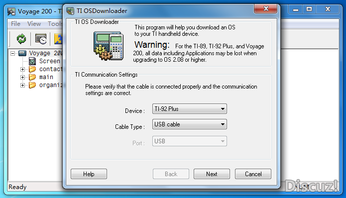

很简单。TI-92 Plus 计算器先要通过 TI-GRAPH LINK USB 数据线与电脑连接好,电脑上运行 TI Connect 软件,在软件主界面中,“TI DeviceInfo”中要“Select”正确的计算器设备;然后进入“TI DeviceExplorer”,在这个界面中,打开菜单“Tools”中的子菜单“TI OS Downloader”,选择正确的设备型号(Device 选择“TI-92 Plus”)和数据线类型(Cable Type 选择“USB Cable”),然后“Next”,点击“Start Download”按钮从TI官方网站下载 OS,然后你就应该知道怎么做了。升级完 OS 计算器中以前的数据会全部被清除。

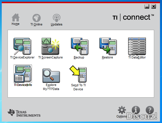

打开TI Connect。
TI Connect
TI Connect

单击Tool菜单下的"TI OS Downloader"。(如果已经下载最新的操作系统,省略以下2个步骤。)
TI OS Downloader
TI OS Downloader

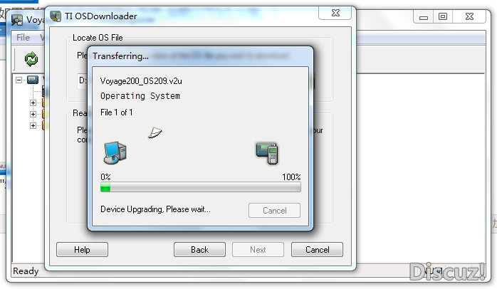

选择好要下载的系统的类型和位置后,单击"Start Download",下载完成后会自动将操作系统安装到计算器。

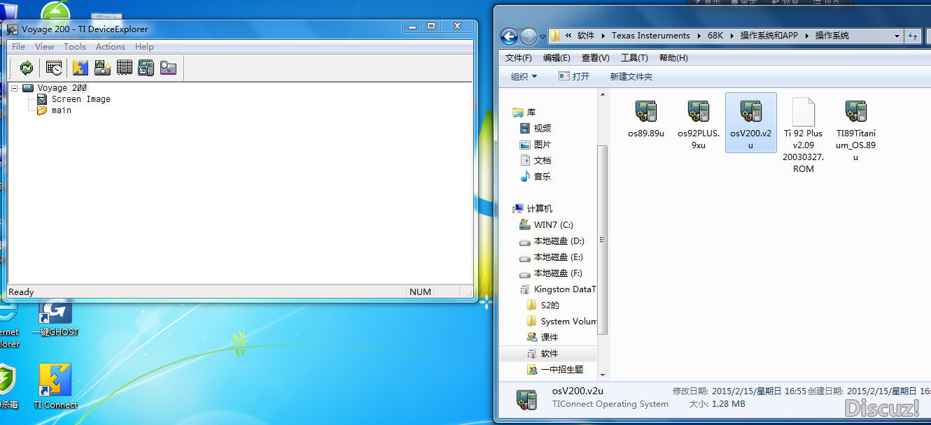

如果已有下载好的操作系统,直接将其拖入计算器的文件浏览页面。
直接安装
直接安装

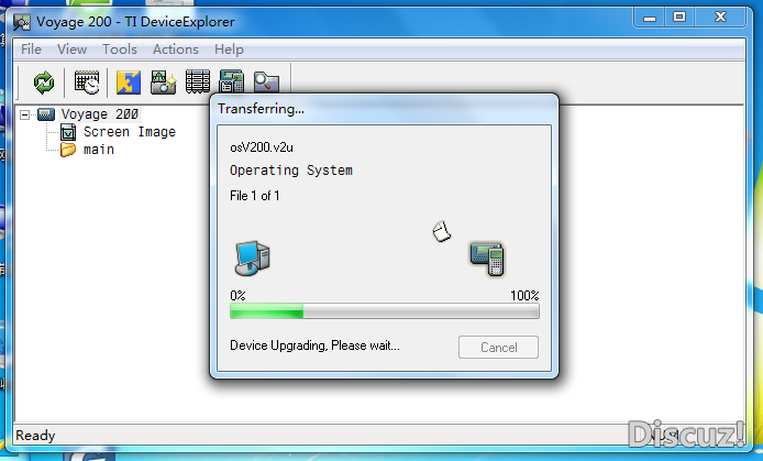

计算器将会升级。
升级
升级
