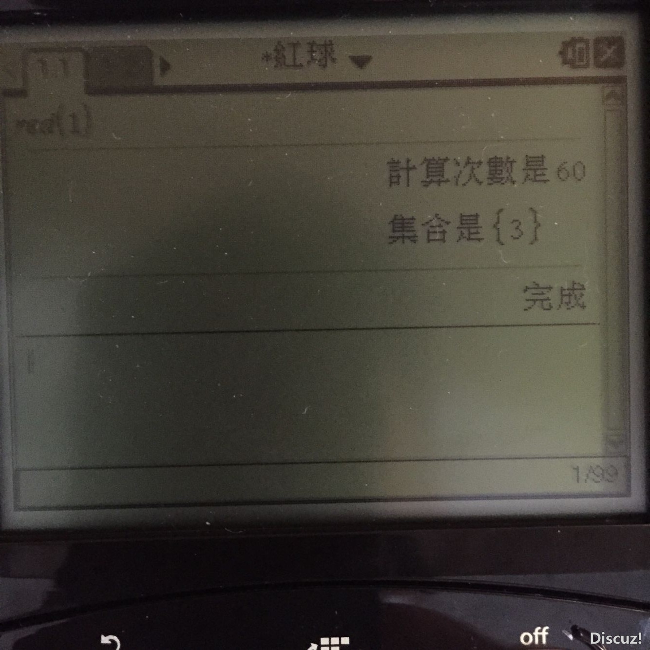

小的初學TI編程遇到問題如下,編程如下:
Define red(x)=
Prgm
:Local a,b,x,k
:0→k
:If x>6 Then
:Disp "err,not bigger than 6"
:Goto end
:EndIf
:Lbl start
:k+1→k
:randInt(1,33,x)→a
:randInt(1,33,x)→b
:SortA a
:SortA b
:If a=b Then
:Goto end
:Else
:Goto start
:EndIf
:Lbl end
:Disp "計算次數是",k
:Disp "集合是",a
:EndPrgm

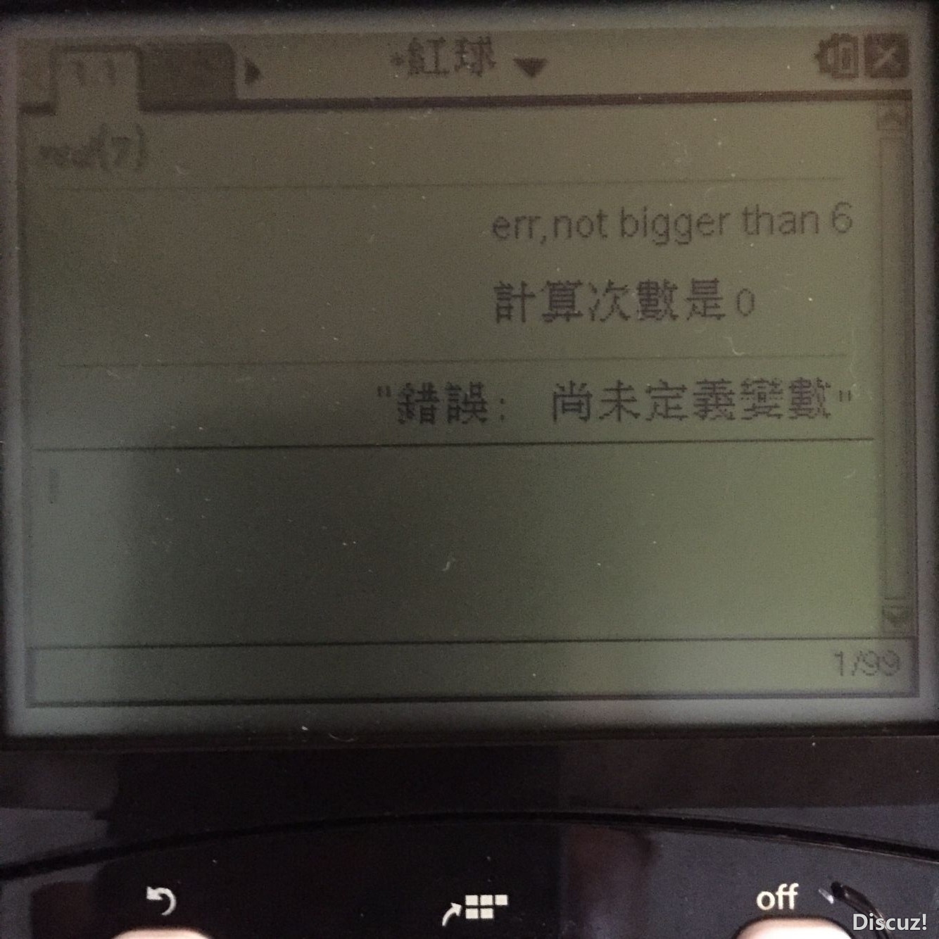

為什麼會出現這樣的錯誤?
為什麼會出現這樣的錯誤?
red(7)
red(7)
red(1)
red(1)

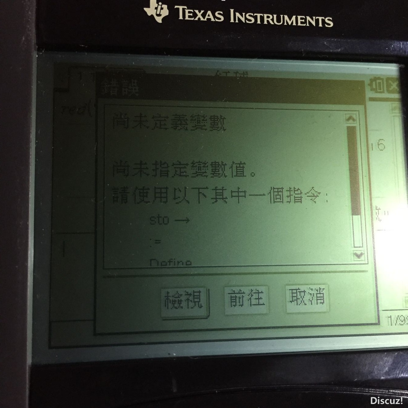

发表于 2017-9-9 10:06:37 | 显示全部楼层
你没有定义a啊,声明了变量也还是要赋值的。
发表于 2017-9-9 10:07:07 | 显示全部楼层
出错后按检视会自动跳转到出错的行,你可以自己检查的啊~
 楼主| 发表于 2017-9-9 13:53:09 | 显示全部楼层
我明白了啊,謝謝了哦
