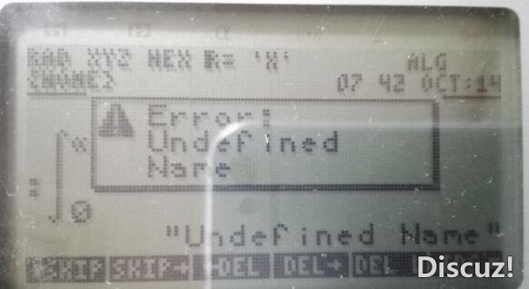

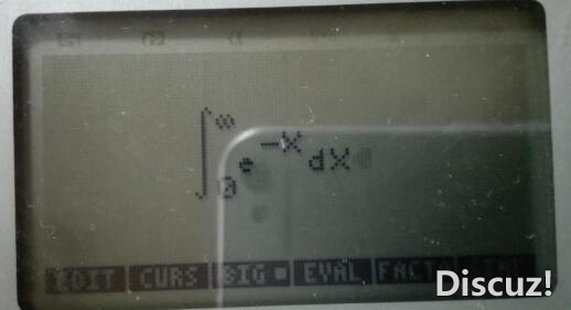

发表于 2017-10-13 16:59:03 | 显示全部楼层 |阅读模式
今天想用一下定积分功能,试了下,按照说明书输入定积分方程式,计算不出结果,不知道哪里原因。希望有人能解答
式子输入完毕,按enter,结果“Undefined name”

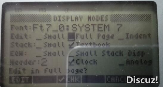

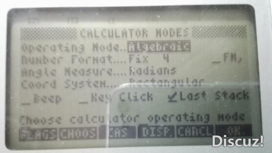

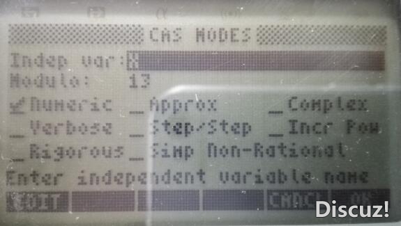

发表于 2017-10-14 09:31:06 | 显示全部楼层
我的flags: 27,40,41,68,90,100,117,你先尝试在cas mode下关掉numeric选项,勾选的话是进行数值运算,而涉及到无穷符号应该进行符号运算,在cas mode下我勾选了step/step, rigorous, simp non-rational这三个选项(应该关系不大)。
发表于 2017-10-14 23:33:18 | 显示全部楼层
哦,你要么在 CAS 设置里把 _Numeric 取消掉,要么就把 _Numeric 和 _Approx 同时勾选上。
在 Numerical Mode 下,变量不是代表此符号而是代表该变量的值。而你并未给变量 X 赋值,所以会提示你 Undefined name。
举个例子,比如你已经勾选了 _Numeric 但没勾选 _Approx,你先把 X 赋值为 1,这时候计算 EXP(X),得到的结果是正常的;之后你再 PURGE('X'),再执行 EXP(X),就会提示 Undefined name 了。
