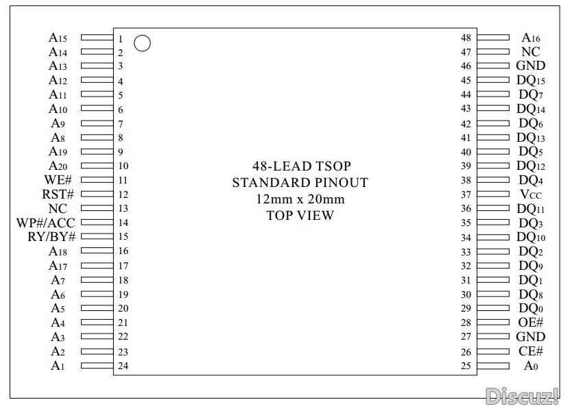

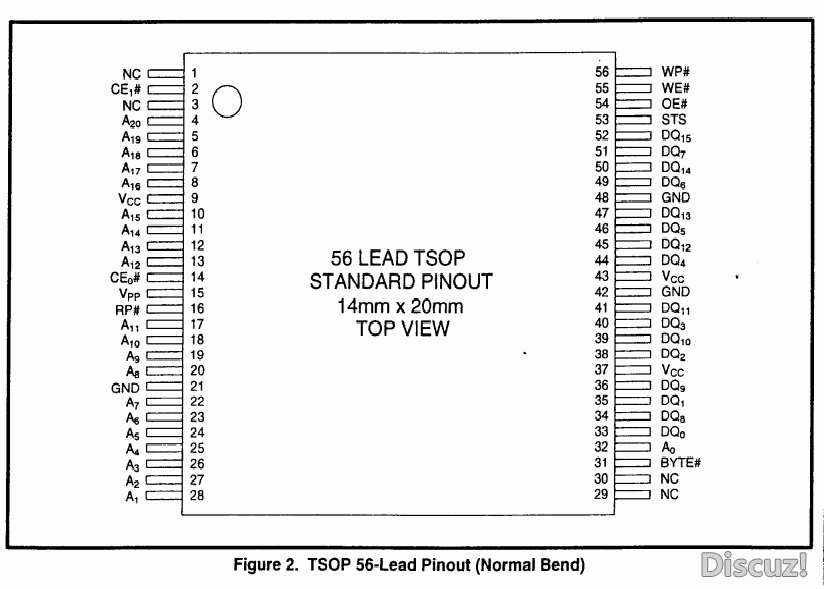

这个想法不错,理论上可行,但是需要研究和实践。TI-92 Plus 与 Voyage 200 的电路板原理和布局非常相似,CPU 和 ASIC 都是一样的,只是 Flash ROM 芯片不同。TI-92 Plus 使用了一片具有56根引脚的 TSOP 封装的 IC 作为 Flash ROM,芯片品牌和型号:Sharp LH28F160S3T,容量2MB;Voyage 200 使用了一片具有48根引脚的 TSOP 封装的 IC 作为 Flash ROM,芯片品牌和型号:Sharp LH28F320,容量4MB。所以,实践上可以把 Voyage 200 的 ROM 芯片直接焊接到 TI-92 Plus 主板上替换,但是两者能否直接代换还需要查阅相关 Datasheet 确认,我曾有过设想,但是没找到 Datasheet。

发表于 2017-10-30 12:27:15 | 显示全部楼层
找到了 TI-92 Plus 和 Voyage 200 各自的 Flash ROM 芯片的 Datashhet,看了下两者引脚顺序定义不同,不能直接代换。
TI-92 Plus ROM
TI-92 Plus ROM
Voyage 200 ROM
Voyage 200 ROM
