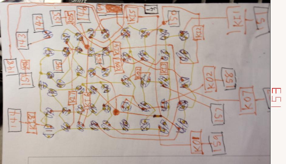

<P>附张自己研究的电路图</P>
<P>按键那面的</P>
 楼主| 发表于 2009-2-6 16:55:33 | 显示全部楼层
那个掉的是153,有点不清

貌似没啥用
发表于 2009-2-6 19:17:25 | 显示全部楼层
快成抄板的了

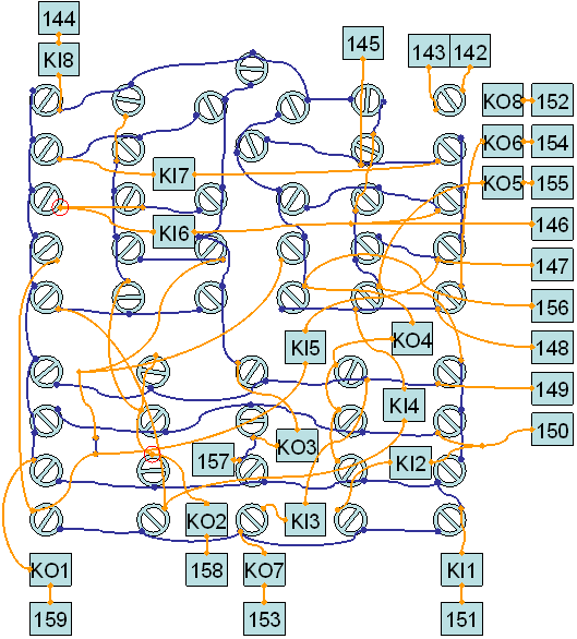

<P>抄好的板</P>
按键电路.emf
167.73 KB, 下载次数: 4

回来掘坟了~~
不要以为这个图没有用……至少按键问题通过这个图可以解决……
还有这个图中电容部分和供电部分有待完善……
请高手们赐教~
发表于 2009-12-22 09:47:04 | 显示全部楼层
A、B版的这个。。。一样么?
 楼主| 发表于 2009-12-26 20:38:01 | 显示全部楼层
完全一样……B版的P(X)引脚部分没有漏在外面
