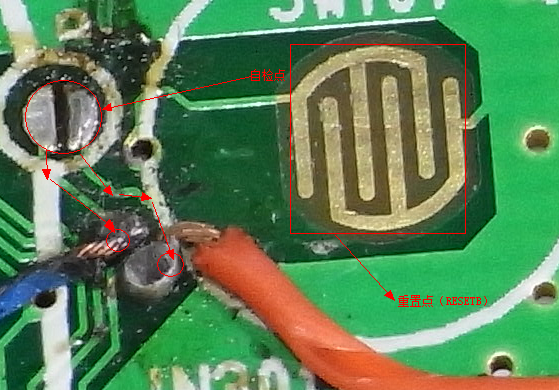

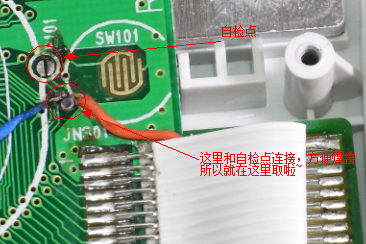

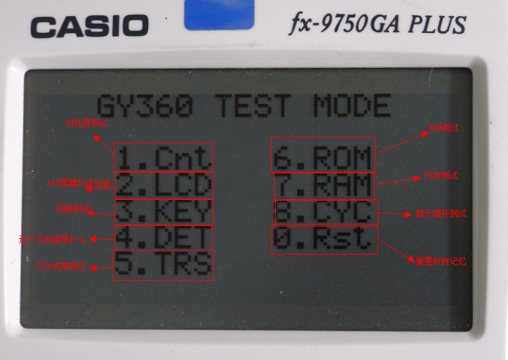

发表于 2009-12-19 00:18:24 | 显示全部楼层 |阅读模式

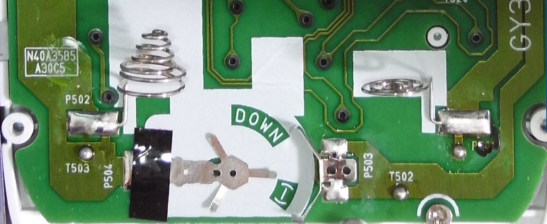

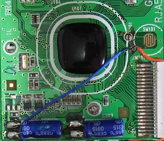

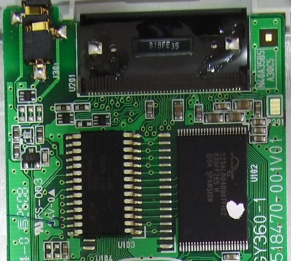

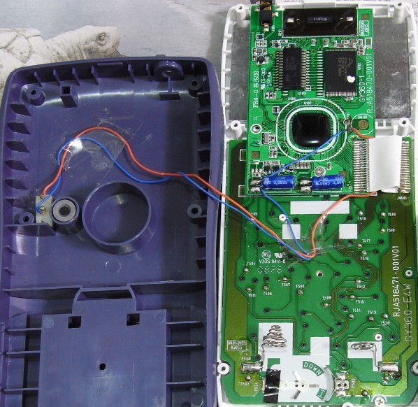

自己用相机拍的,可能不太清楚,望各位谅解

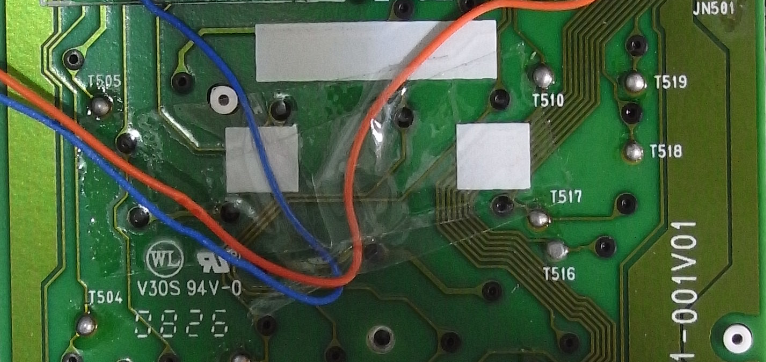

 楼主| 发表于 2009-12-19 00:26:18 | 显示全部楼层
补,电路图,由于图片大小有限制,所以“分尸”了~~

发表于 2009-12-19 12:07:19 | 显示全部楼层

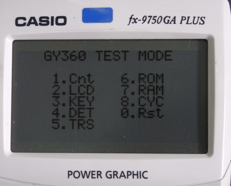

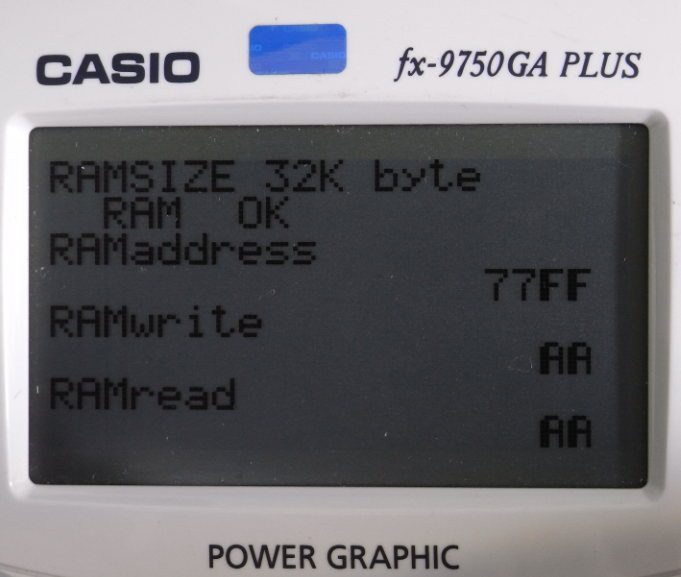

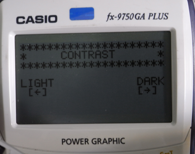

啊啊啊啊啊啊啊啊啊啊啊啊,自检怎么搞的,我也想玩

发表于 2009-12-19 12:10:47 | 显示全部楼层

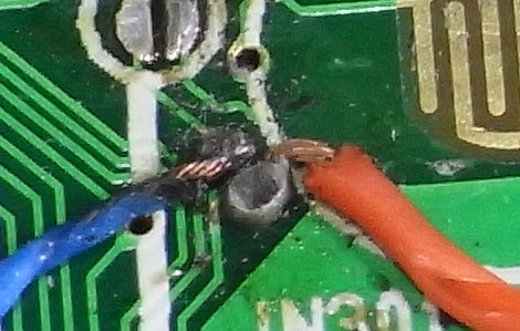

楼主焊工很差~  不过思想倒是好的
发表于 2009-12-19 12:28:22 | 显示全部楼层
CP能不能自检?
发表于 2009-12-19 17:32:58 | 显示全部楼层
我没有开启classpad的CPU,不过可能可以
发表于 2009-12-19 18:41:49 | 显示全部楼层
话说9860怎么自检?
发表于 2009-12-19 18:43:56 | 显示全部楼层

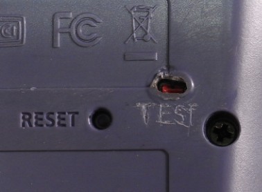

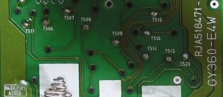

不过,话说~~LZ是怎么知道那个是自检点?

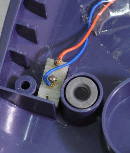

 楼主| 发表于 2009-12-25 20:03:05 | 显示全部楼层
至于那个点,说来话长,我想这个论坛里大家都喜欢打开计算器后高,某天我好奇就把这台9750的后盖打开了,(当时买9750时,82PLUS系列还没出)大家都对电路板颇有研究,特别是那些可以焊接的点.开盖后就找到了这个所谓的"自检点",当时不知用来干吗,就用铅笔涂了下,就出现自检模式,但是按任何键就是没反应,觉得是卡机,于是就把后面用铅笔土的地方擦干净,之后自检模式就可以用了,所以当时想这点不能一直连着不断开,就找了个小开关街上去了
 楼主| 发表于 2009-12-25 20:05:48 | 显示全部楼层
10# Boeing 617
可能你没拆下所有的螺丝,黑色8个,钮扣电池那里一个,拆完后用手推一下钮后电池就可以了

发表于 2010-1-10 20:57:29 | 显示全部楼层
9860貌似不行
我试过连起来
没有出现自检模式
