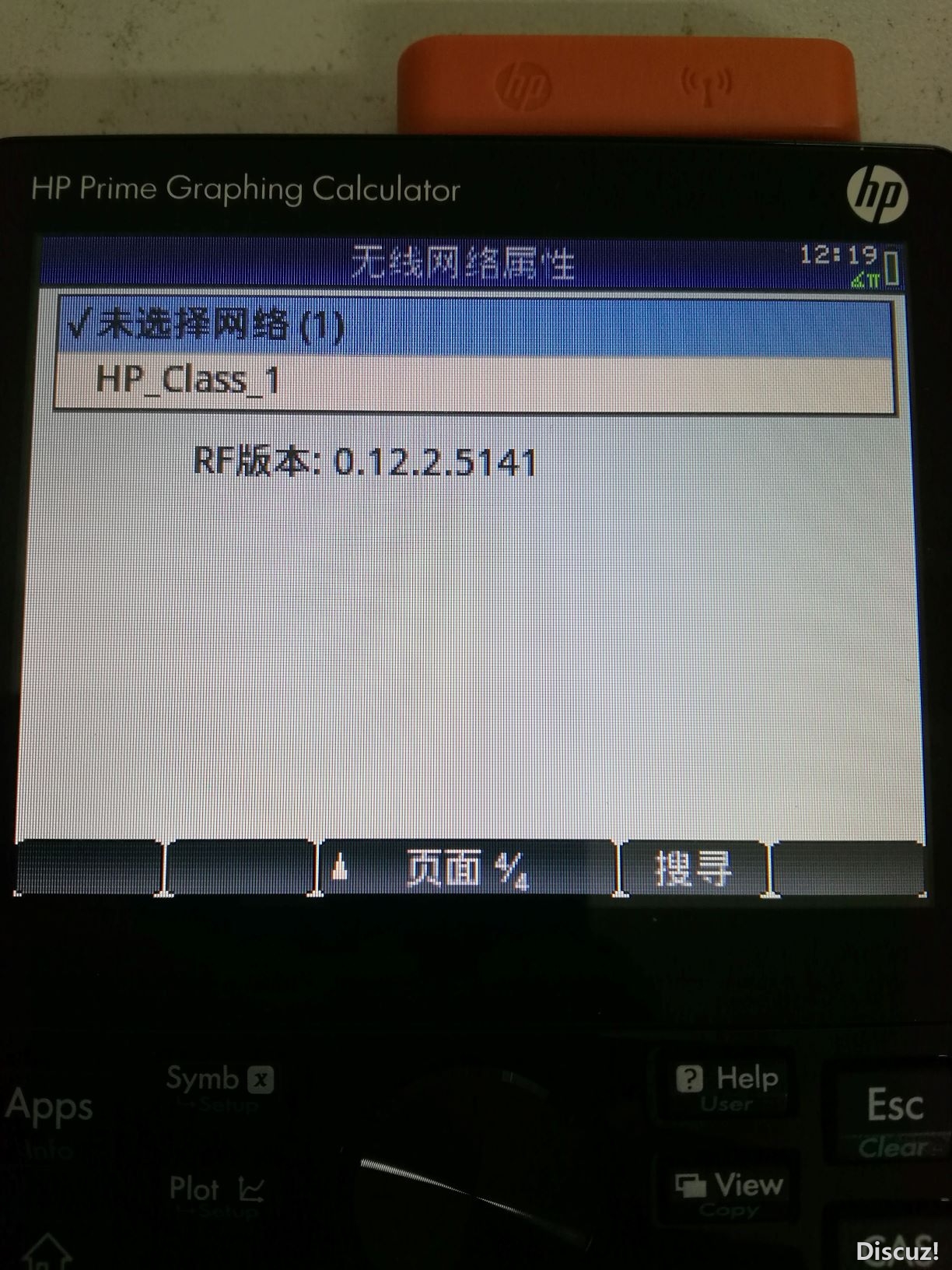

       官方售卖的prime教室套件是一个发射器和30个接收器,据国外的大佬分析,无线接收器和发射机的电路完全相同,就是发射器的天线较大,可以实现远距离连接。那么理论上用两个接收器也能实现无线连结。我用一台v2版prime验证了老外的分析:确实可以用两个接收器实现无线联机。
       pc侧要用一个mico usb转接头实现和电脑typeA的连接,电脑会自动安装驱动。计算器侧直接插上,打开连接套件,点击计算器屏幕右上角无线网图标,选择无线网即可联机。
       联机后可实现usb连接的全部操作,以及无线连结特有的操作:监考模式,发送消息,发起投票等。
      稍后上图。

 楼主| 发表于 2018-9-6 12:48:28 | 显示全部楼层
选择无线网
选择无线网
选择无线网

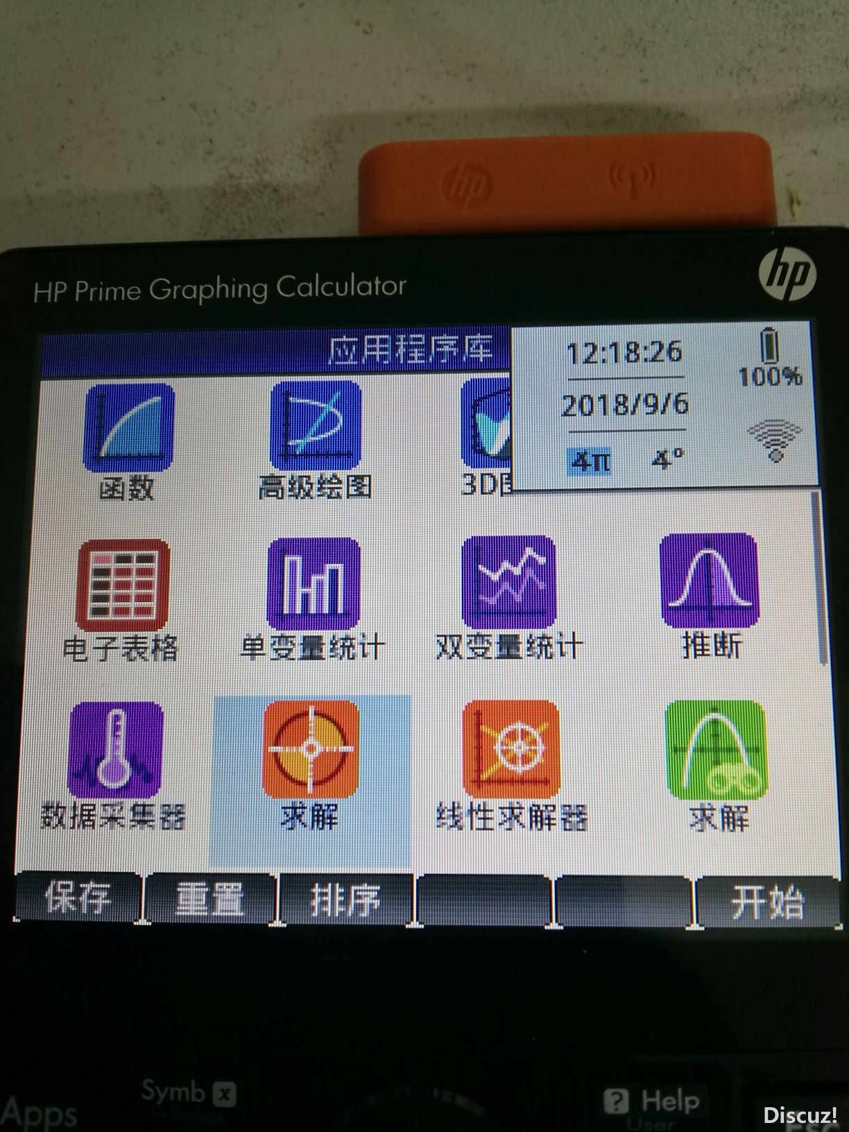

 楼主| 发表于 2018-9-6 12:52:45 | 显示全部楼层
选择第二个无线网进行连接
选择无线网
选择无线网

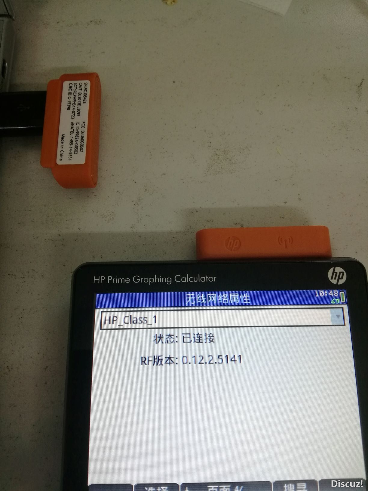

 楼主| 发表于 2018-9-6 12:54:17 | 显示全部楼层
顺利实现联机
连接成功
连接成功

 楼主| 发表于 2018-9-28 07:37:56 来自手机 | 显示全部楼层
这个不是破解,是原厂就有的功能,只不过官方没说而已。
