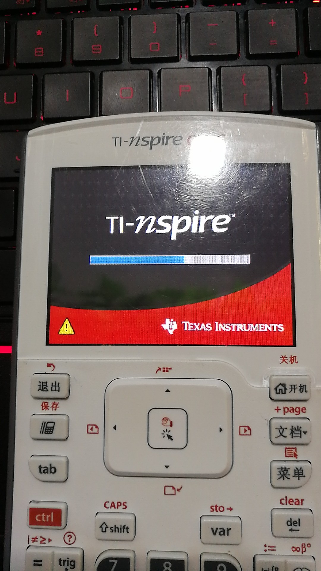

安装了controlx,但是连接电脑显示CM CAS,刷入CMC CAS 都是提示文件损坏,其他格式的CAS文件也刷不进去
捣鼓半天,卡到这里了,还有救么?

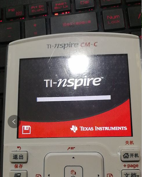

 楼主| 发表于 2019-7-7 18:58:33 | 显示全部楼层
发表于 2019-7-8 10:12:03 | 显示全部楼层
CM-C根本无法用ControlX,虽然ti-planet写的可以支持CM,但是他在重新分区之后的步骤中写的是 :重新安装可以使用 Ndless 4.0+ 的操作系统以及对应的 Ndless
3.6和3.9的系统可以用Ndless 4.0,但是
CM-C正常情况下可安装的最高版本是3.2,也就是说无法使用4.0以上的Ndless,你用的肯定是低版本的Ndless,所以说这个教程对于CM来说是个坑
