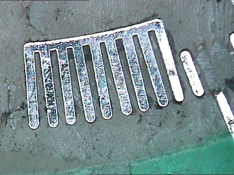

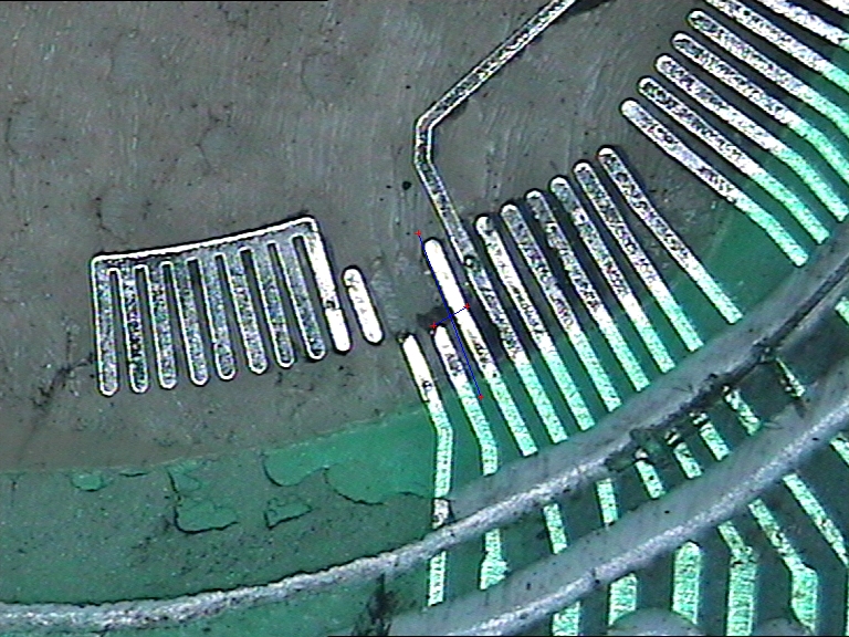

我把上次掰开屏幕的那个计算器黑胶用火烤开了…未化。Px的确都连在一起呀。
发表于 2010-2-5 12:07:44 | 显示全部楼层
从左往右分别为P7-P0, P-

从左往右分别为P7-P0, P-
朔雪X忆 发表于 2010-2-5 12:07
p-是指都断开把

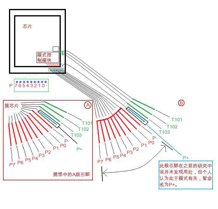

P(x)引脚及模式控制新猜想
如图,可能这样,但毕竟是猜想,等有钱了以后,买瓶溶剂进行深一步研究
