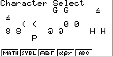

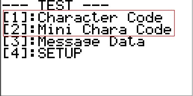

警告:不要使用字符检测功能,否则将导致特殊字符变为乱码!
字符检测:2---[1] or [2]
后果:
Boeing 617提供解决方案:按P键。
不知有没有后遗症~~

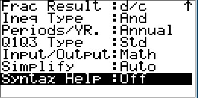

意外发现:
TEST MODE 的SETUP里的最后一项:
语法帮助:OFF(没别的选项)
或许……语法帮助还可以开启?
危险品请付1元。

发表于 2010-2-10 20:28:57 | 显示全部楼层
特殊字符变为乱码?
我时常会这样
按P即可
 楼主| 发表于 2010-2-10 20:31:00 | 显示全部楼层
啊啊啊,确实!!
 楼主| 发表于 2010-2-10 20:31:17 | 显示全部楼层
不过这是为什么捏?
发表于 2010-2-10 20:37:47 | 显示全部楼层
不知道诶。并且同时STAT里面也会出问题
发表于 2010-2-10 20:38:19 | 显示全部楼层
估计是某些G1A搞得

发表于 2010-3-21 02:24:09 | 显示全部楼层
嗯?我的9860GII SD 使用字符检测功能后,CHAR中没有出现任何问题啊?
发表于 2010-3-21 02:24:30 | 显示全部楼层
CHAR:
发表于 2010-3-21 02:29:54 | 显示全部楼层
意外发现: TEST MODE 的SETUP里的最后一项:语法帮助:OFF(没别的选项)或许……语法帮助还可以开启?
大概CASIO偷懒吧
发表于 2010-3-21 11:22:24 | 显示全部楼层
应该是GII SD里面没有对应的HELP按键,所以才关闭的,不像slim一样有专门的背光和帮助按键,GII SD连背光貌似都要在第二功能键里面按
发表于 2010-3-21 12:16:26 | 显示全部楼层
正确,ulysses的版本就是ⅡSD的,字符错乱可能是版本问题不是程序问题
