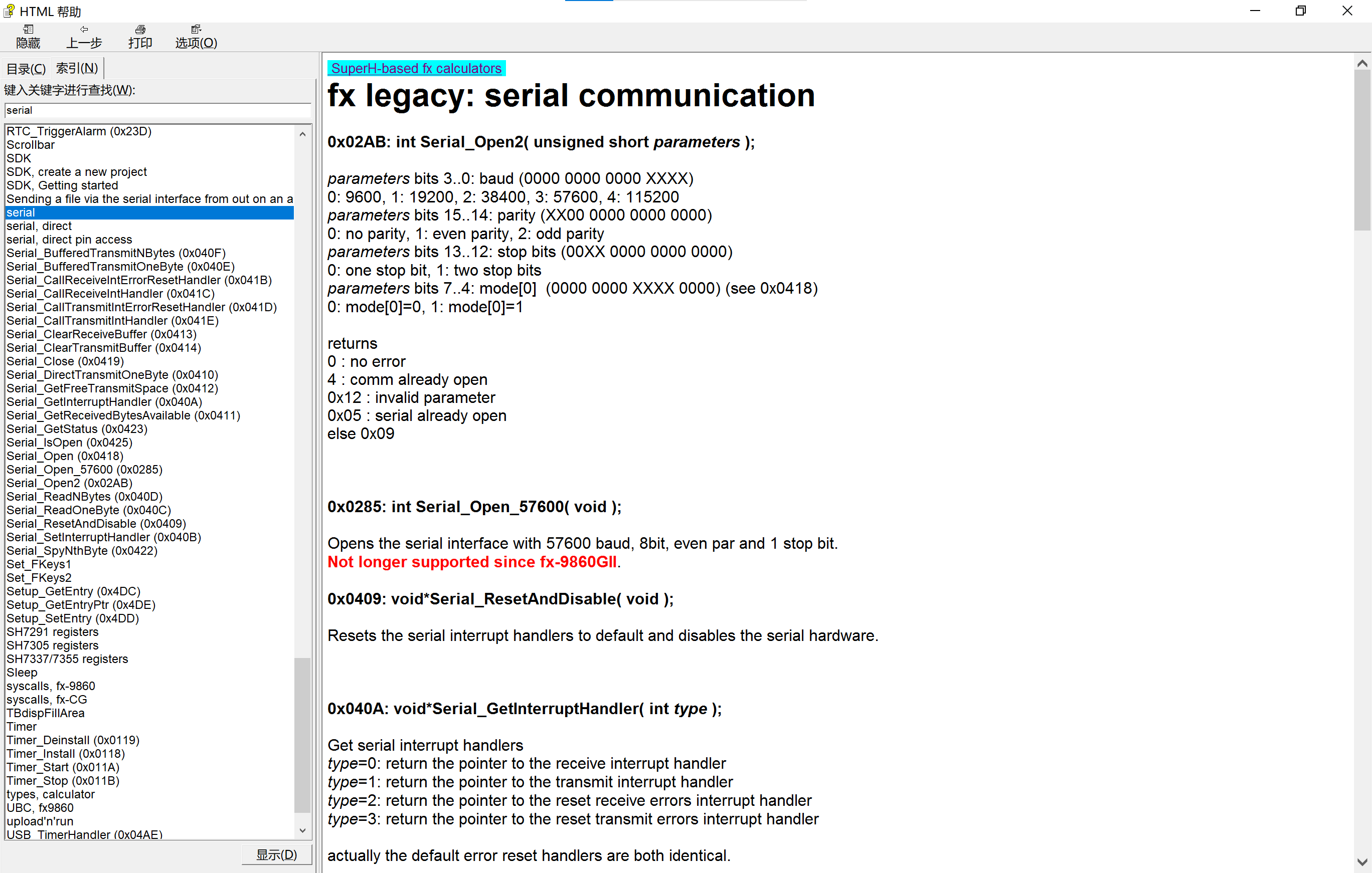

老 9860 似乎支持,不过应该不好买了
需要通过 syscall 调用
fx_calculators_SuperH_based.chm (1.19 MB, 下载次数: 28)

现在手上是刷9860的9750GII
3Pin通讯协议是很普通的UART,波特率38400,停止位2bit,无校验位。
Send38k和Receive38k有特殊的握手和数据格式,详见casio e200的说明书(就是3pin线连接的那个外设)。
所以去买个2.5mm转杜邦线,再根据握手格式写程序,就可以通信了。
