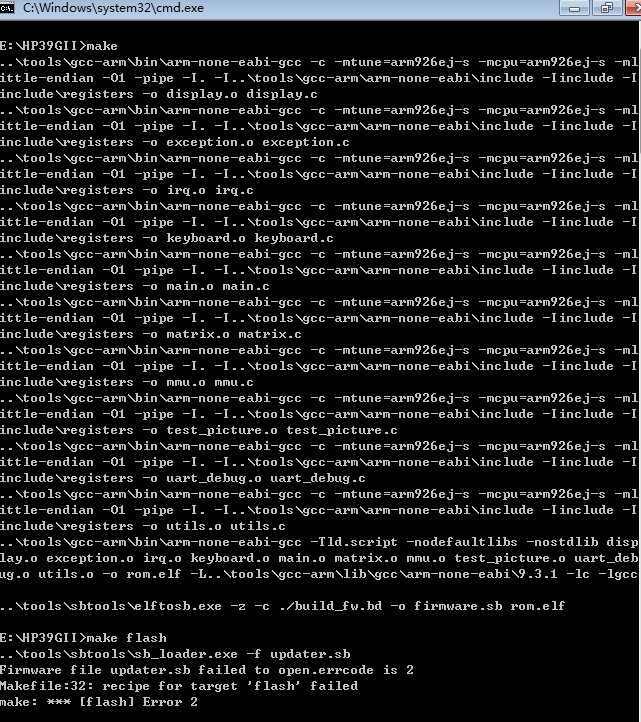

我下载了,环境也应该没有问题,编译没有出错,但是Make flash出错,由大神编译过么?
编译界面
编译界面
发表于 2021-6-5 22:29:24 来自手机 | 显示全部楼层
先make updater再make flash——————————————————
编译教程(only for Windows):
  • 下载源代码(release版,文件比较少的那个)
  • 下载tools(arm编译工具链)
  • 把装有源代码的文件夹和tools放在同一目录
  • 设置path
  • 打开源代码文件夹,打开console.bat
    1. make
    2. make updater
    复制代码
  • 计算器恢复模式(关机,取电池,长按on/c插usb,等到电脑提示硬件插入的时候松开(这个操作很sigmatel))
    1. make flash
    复制代码
  • 然后你的计算器屏幕就会出现demo,完成
