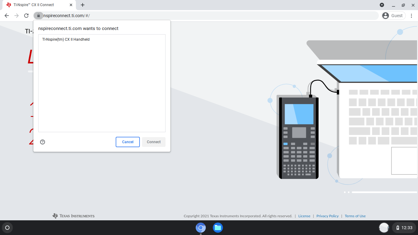

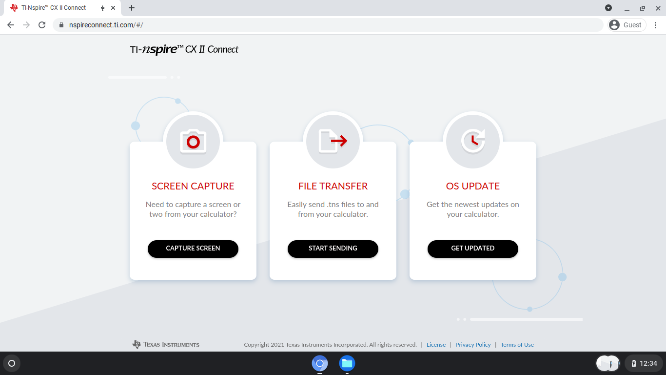

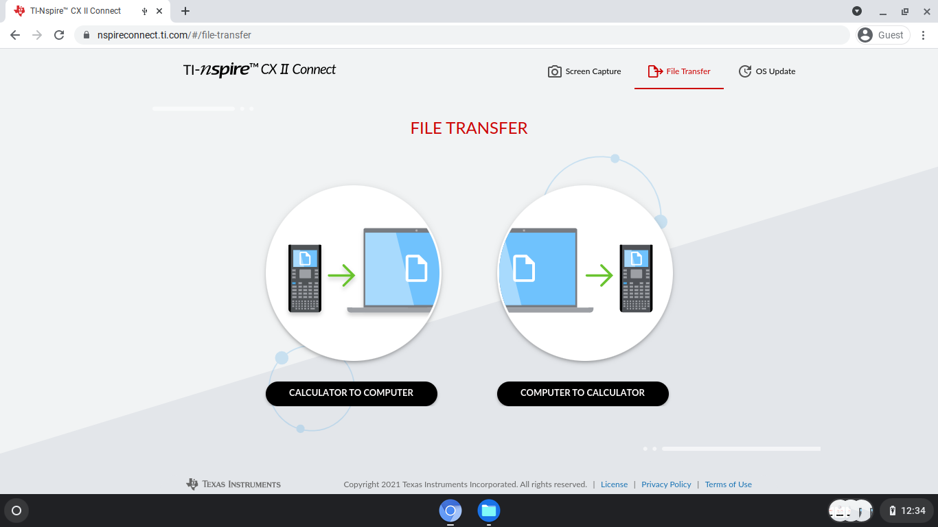

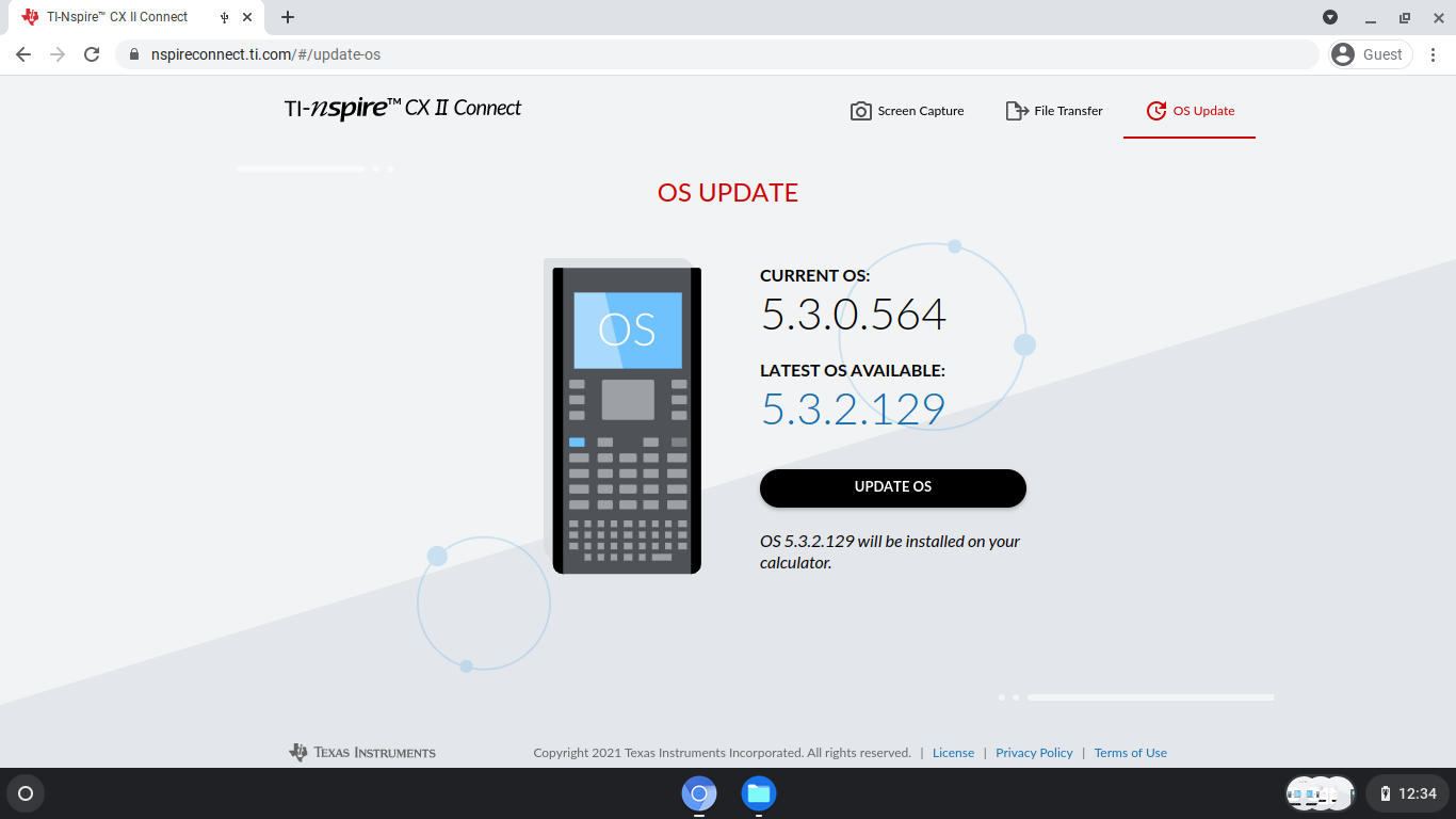

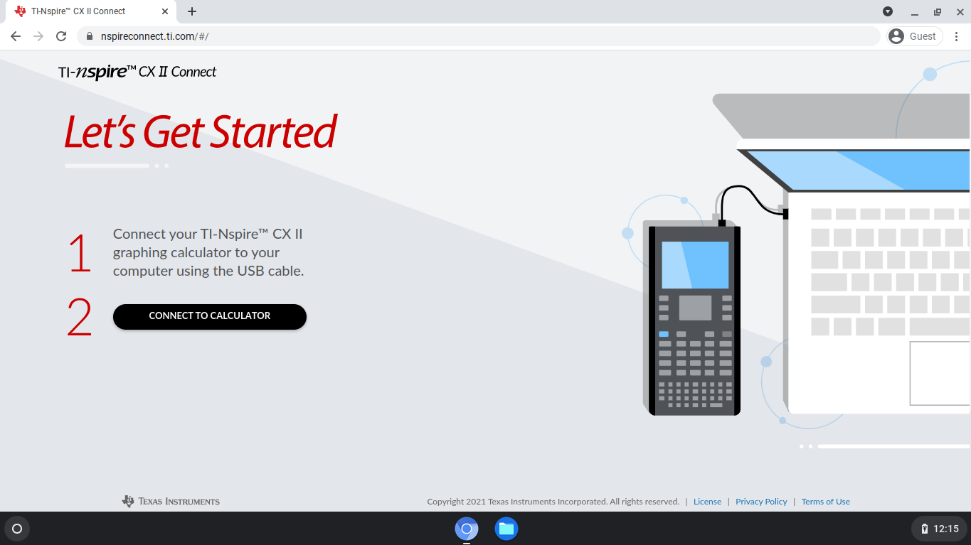

不知道什么时候,ti官网好像出了能与CX II连接的网页页面https://nspireconnect.ti.com/ 然后我用了一些方法进去,发现能够正常传输,并且能够升级计算器的系统,只不过有一些限制:
  • 必须要在 Chrome OS (或其分支系统)中打开此页面,且OS版本必须高于87;
  • 计算机向计算器传输文件,位置固定于Documents\(即计算器文档根目录);计算机只能获取 Documents\ 内的.tns文件(不包括其子文件夹内的文件)

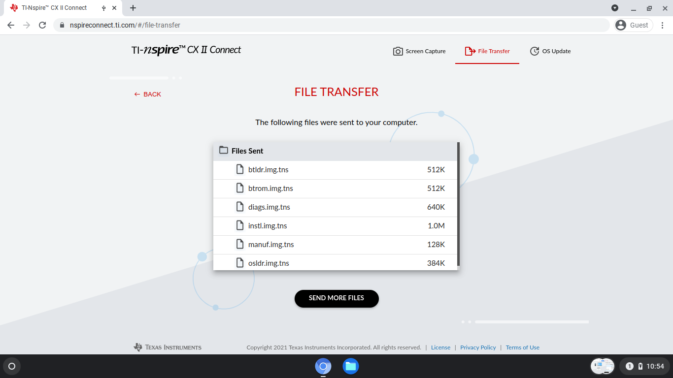

 楼主| 发表于 2021-8-25 18:03:13 | 显示全部楼层

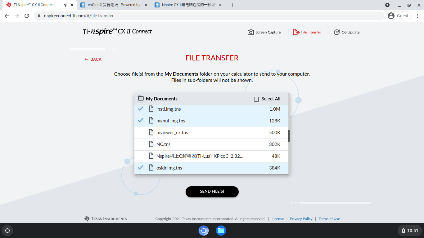

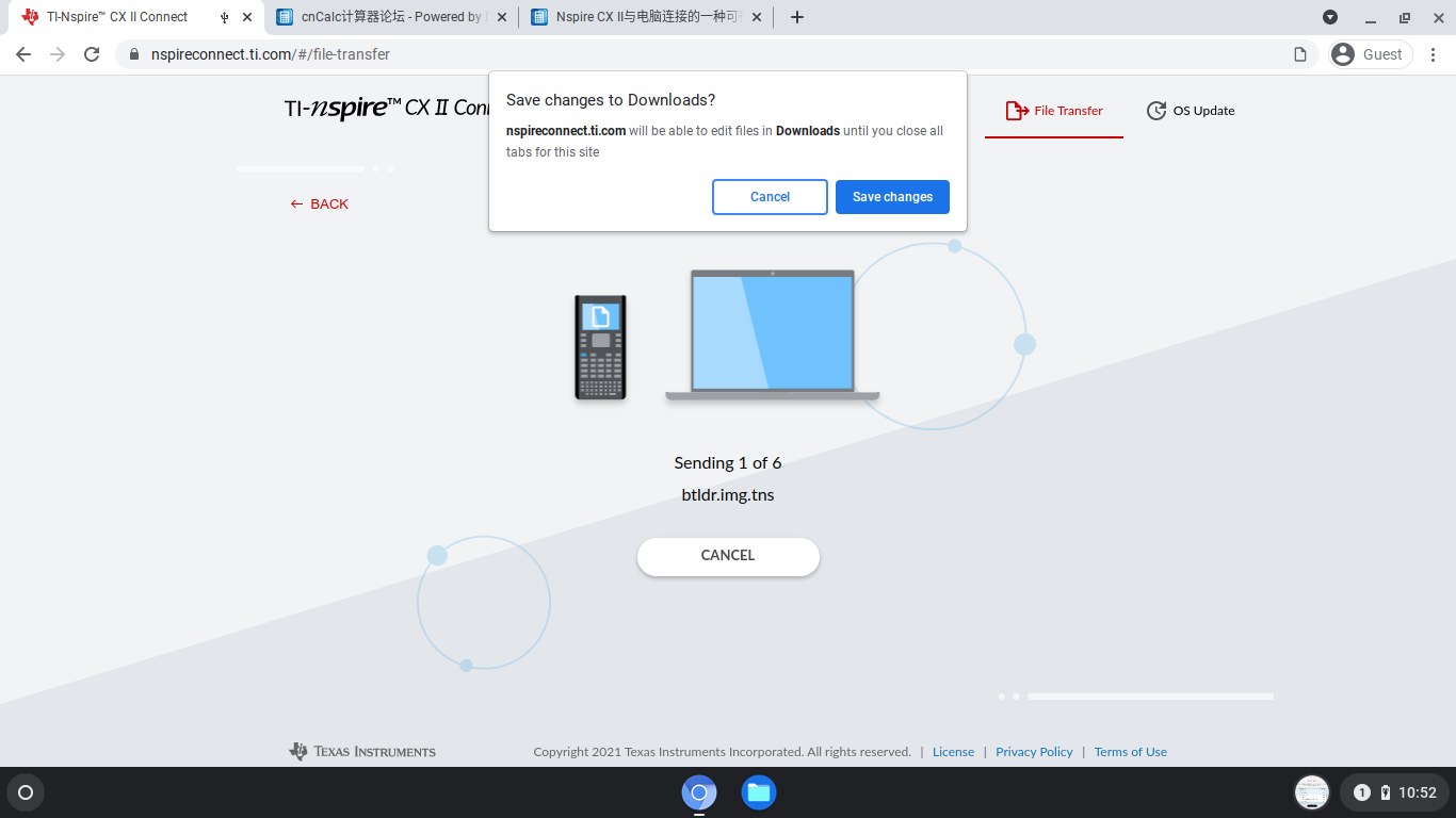

这是从计算器提取文件的画面:

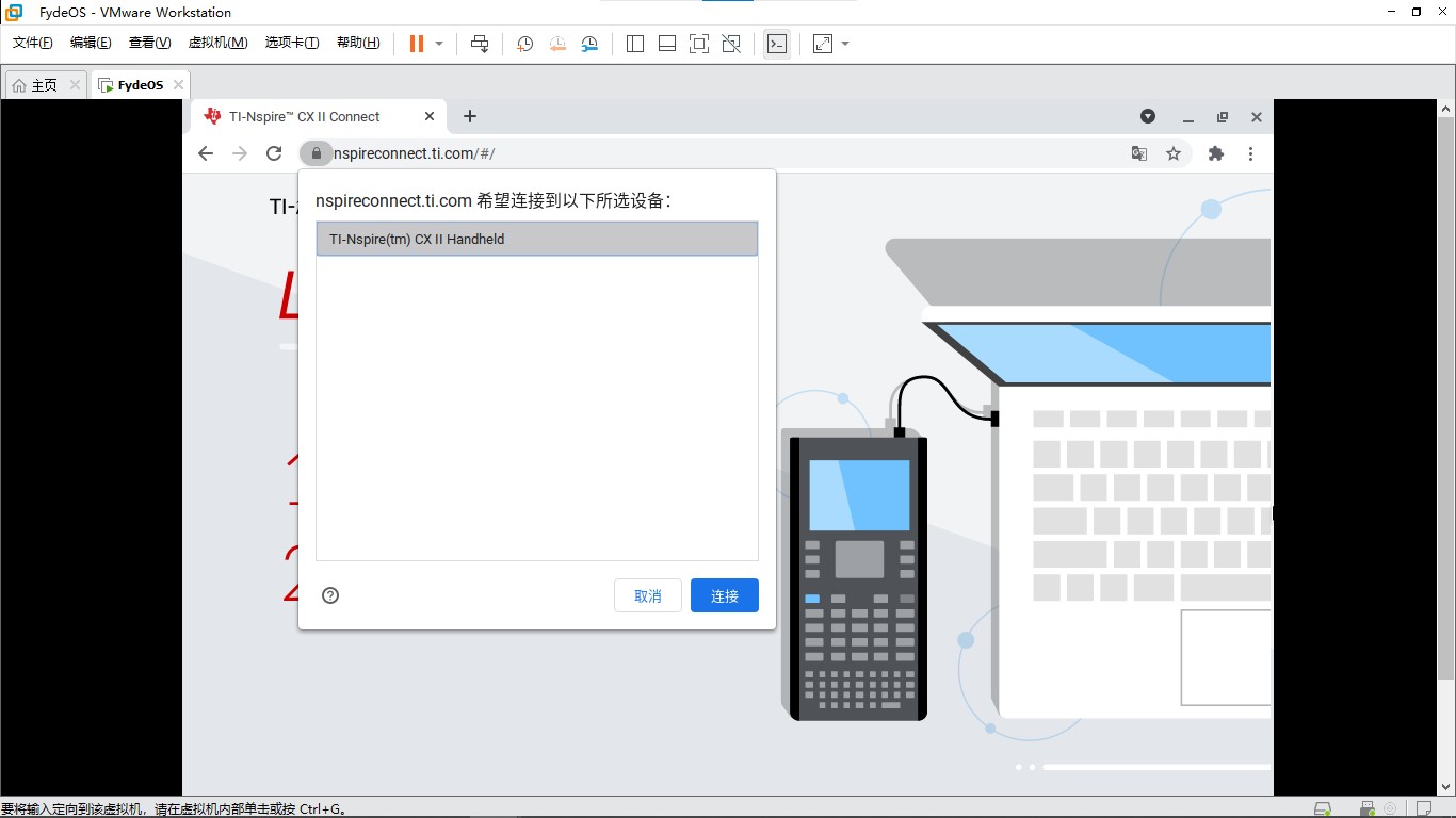

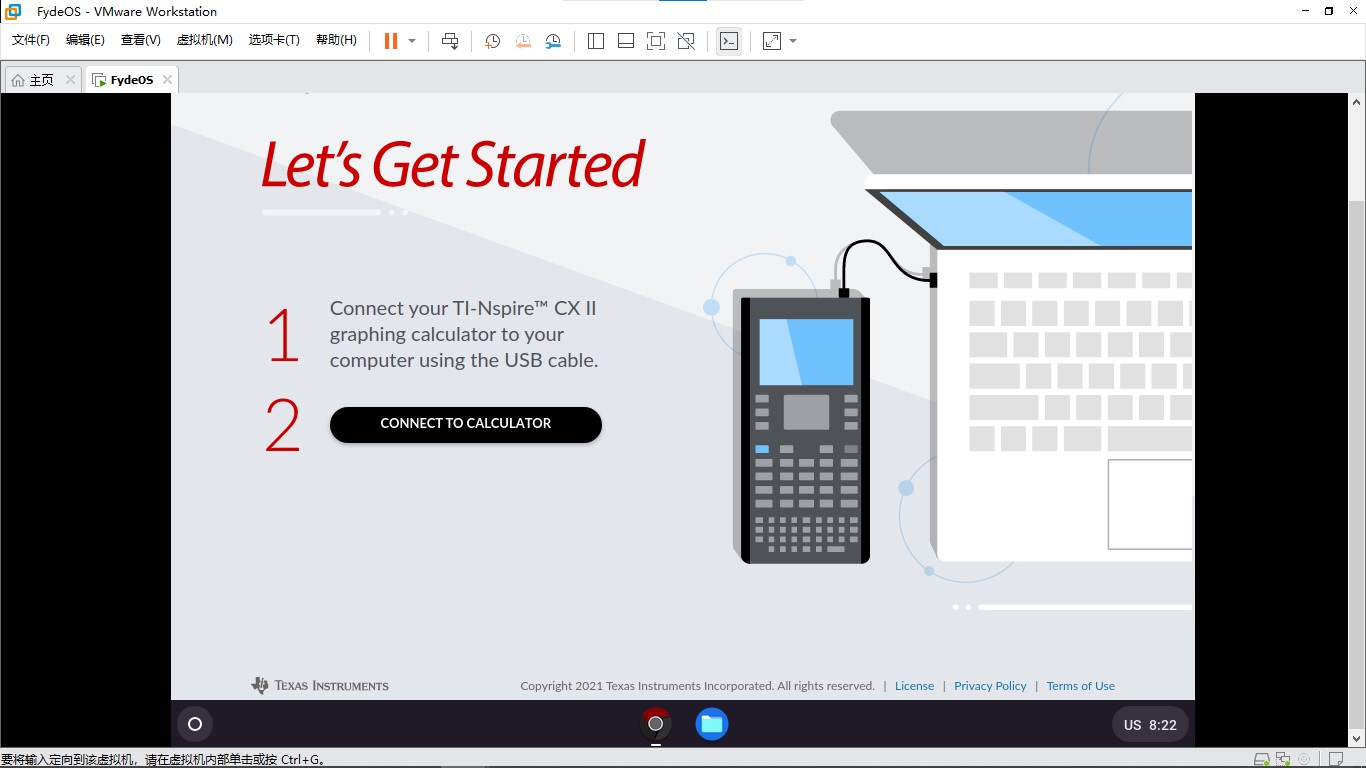

 楼主| 发表于 2021-8-27 11:27:13 | 显示全部楼层
dousha99 发表于 2021-8-26 19:48
用 FydeOS 等 ChromeOS Fork 也能进去么?可以实验一下。
相当感谢你的指引!刚才找到FydeOS官网试了一下,下载了对应镜像,并在VMware里面试验了一下,是没有问题的!
